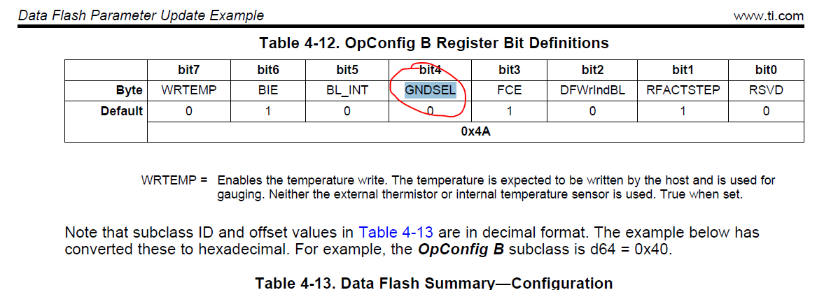

    如果测量仪确实暂时错误地测量温度,请尝试通过选择GNDSEL (如果清除)或清除(如果设置)来改变接地极性。 在您的原理图中,接地位于感应另一侧,因此当电流流动时,会导致感应电阻器上的IR下降。

    在E2E上写入第一个线程之前,我已经测试过更改GNDSEL。
    我也没有发现GNDSEL CLEAR和SET之间有什么区别。

    当您更改了gndsel位时,是否发送了reset命令以使其在RAM中更新并生效? 如果你没有尝试过,请再次尝试。

    是的,我在检查之前重置并重新启动了。
    我还确认设置值已更改。
