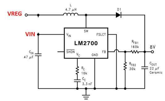

我们的客户希望使用以下条件(单独的“VIN”和“调节电压(VREG)”)。
因为最小VREG电压为0.5V,因此该电压低于VIN的推荐工作条件。
如果您有任何疑虑,请告知我们。
[条件]
-VIN=3.0V
-VREG=0.5V至6.2V
-IOUT=TBD
-VOUT=约6.5V
此致,
Kanemaru
    您好Kanemaru:
    我刚刚在类似的帖子上发布了你在这里制作的不同部分:
    e2e.ti.com/.../211.0939万
    所有相同的VIN与Vreg信息仍应适用。 也就是说,LM2700的最大占空比甚至低于TPS5.534万,这意味着在VIN上更高电压可能为1.0V或更高的情况下,您将会遇到调节问题。
    正如我在上面的帖子中所说的那样,如果可能,我建议查看TPS6.12万。
    如果不是,您可以查看其他升压转换器,它们允许您单独获取VIN和Vreg,但您需要一个转换器,该转换器可能至少可以处理97 % 或更高的占空比,用于您想要提供300mV电源并获得6.5V电压的外部机箱 输出。
    如果还有其他问题,请告诉我。
