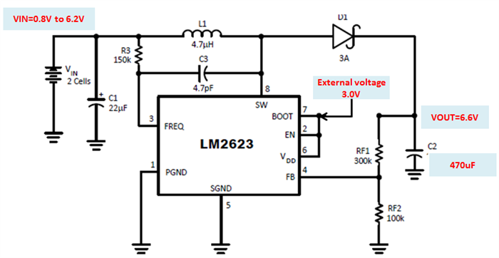

    [问题5]
    如果我们可以在以下情况下使用此设备。
    然后,我们不必担心“VDD_ST=1.1V”。
    因此,LM2623工作(切换),除非VIN达到约0.8伏。
    我的理解是否正确?
    此致,
    Kanemaru
    你好,Kanemaru,
    [A3]我刚刚借用了一个与数据表原理图不同的EVM,并对其进行了修改,以便在您感兴趣的特定条件下进行测试(Vout =5V)。 当输入电压>2V时,负载可上升400mA。
    [A4]我们的设计人员测试了一个器件,并确认过热峰值电流限制大于>2.5A。 它验证数据表中公布的峰值电流限值为2.2A min。 而且,此峰值限制与输入电压无关。
    [A5]是的,您可以从VIN=0.8V开始,VDD的外部偏压为3.0V。 但是,您不能有太多负载。 以0.8V开始时,该板不能支持>50mA的电流。 有关加载能力与Vin的对比,请参阅数据表图7。
    有浩
