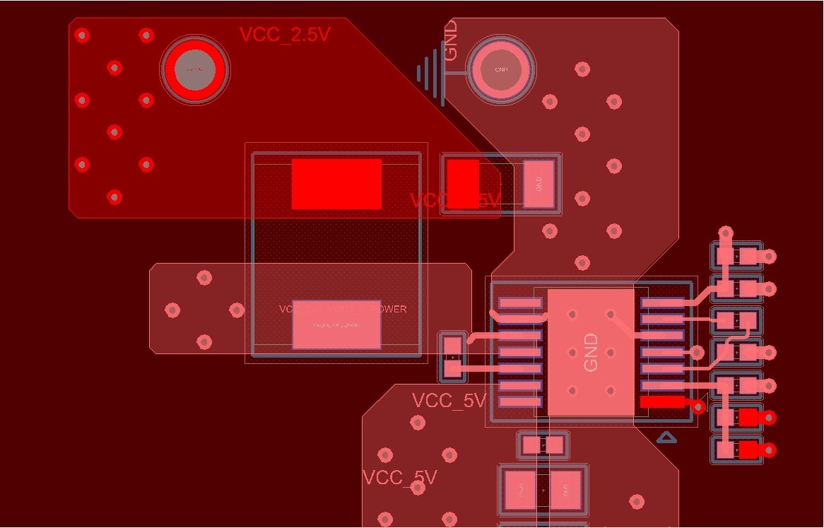

尊敬的团队:
我们在 设计中使用TPS5.4526万WP,我已经阅读了一句话“电压反馈回路应尽可能短,最好带接地屏蔽”。
但在我们的设计中,我们通过平面连接,而不是通过轨迹连接,对吗?
此致,
Prasanna G
    可能没问题。  只要平面中没有电流导致偏移(如负载电流)。
    如果平面距离SW节点足够远,以便不会接收交换机噪音。 (或系统发出的任何其它噪音)
    您好,
    平面正常,但正如我们所知,电压反馈(VO)是小电流,但重要的敏感 信号, 因此建议不要太宽, 更容易耦合噪音,因此必须远离切换噪音(SW point,VBST甚至SW Net VIas...以及主板上的其它一些高频噪音 )。
