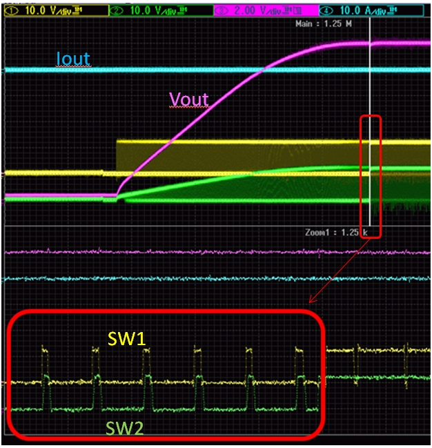

1.在以下波形中,SW1和SW2同时切换。
  我不理解为什么两个SW节点都是同步的。 这是否正常操作?
2.当模式引脚连接到VCC时,我们发现启动后会产生一些混响电流。 (CCM)
  但是,DCM模式下不会出现反向电流。 是否存在出现反向电流的情况?

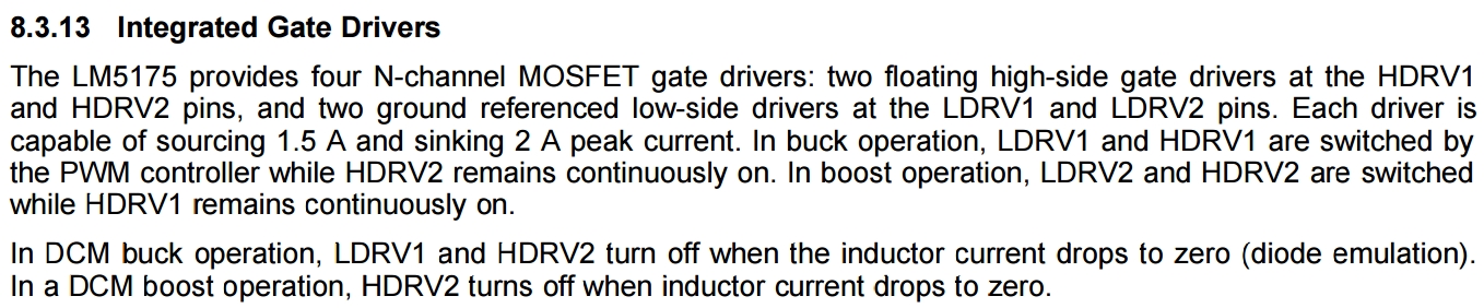

4.关于DEM的阈值,数据表中提到二极管仿真在电感器电流达到零时工作。
 此设备如何检测电感器电流?  (CS pin?)

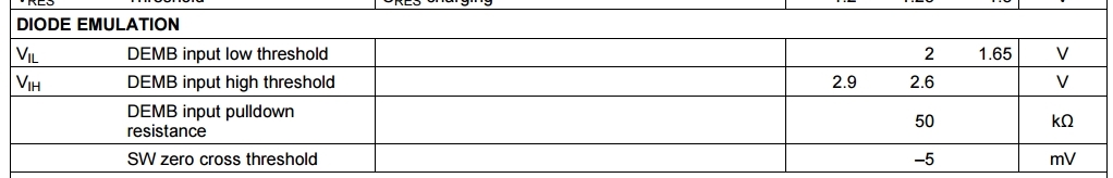

5. 如果此设备检测到SW节点电压,是否还有SW节点电压的阈值?
   例如,LM5116在数据表上具有SW零叉的阈值。
如果您有任何疑问,请告诉我。

    关于问题5,所附的规格不是LM5116。 即LM2.5119万。
    此致,

    您好,Hamamoto-san,
    您是否可以共享您看到反向电流的条件? 示波器图解会更好。
