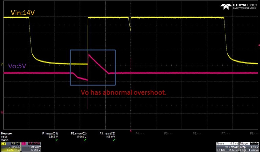

您好~使用TPS7B6850-Q1的客户在循环开-关测试期间发生过冲故障。
与附加的波形一样,在关闭输入电压并再次打开后,输出电压未完全放电并再次打开。
当时,输出导轨中大约发生2V过冲。
您是否会解释为什么会发生这种情况以及如何解决此超调?
谢谢。
    您好,Jin-Suk:
    此过冲似乎是对Vin在短时间内从0V变为14V的线路瞬态的响应。 如果您降低转换速率或减小瞬态的幅度,则所产生的过冲将会减小。 额外的电容也会降低响应的幅度;但是,额外的电容会增加瞬态响应的持续时间。
