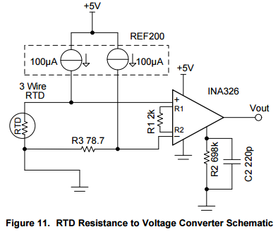

大家好,
我们正在研究一个3线RTD信号调节电路。 我们希望使用类似于以下电路的设备,将REF200用于双激励电流源,并在输出上使用仪表放大器。 我们想知道是否有新的IC可以使用,因为它看起来像是REF200已经有17年的历史了。 欢迎使用任何其他推荐的拓扑或IC解决方案。
Nabeel
    你好,Nabeel,
    如果您正在寻找单端输出,REF200仍然是一个很好的方法。 TIPD193 参考设计介绍了此系统的工作方式以及如何计算适当的组件值。 参考设计页面还包含设计文件,包括用于验证的TINA模拟。
    但是,如果ADC具有足够的差动输出可用输入,比率计方法可能会使您获得更好的精度。 下面 一份介绍该实施的文件。
    此致,Diego
