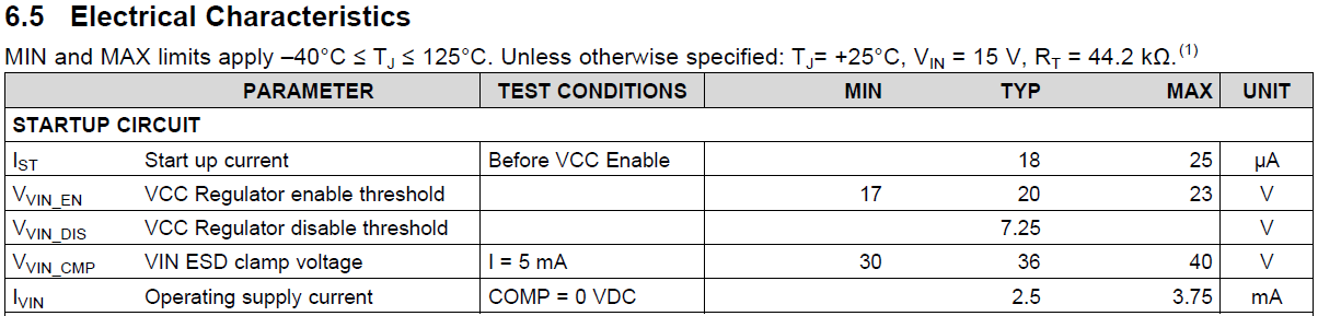

    LM5021的最大启动电流为25 uA,这会在R103 (200 k)上下降最大5 V。 Q101 (FMMT458)在这些电流水平下,最小HFE为100,因此基准电流为0.25 uA,这将使~Ω 2.5 V在R109 (10 M)上下降。 因此,输入电压必须至少为(23 + 5 + 0.7 + 2.5)=~31 V,才能将C103充电至23 V最大启动电平。 当然,可用充电电流非常小,因此将C103充电到起始电平需要很长时间。
    在您的型号中,检查Q101的HFE,如果它过低,将限制充电电流并阻止启动。

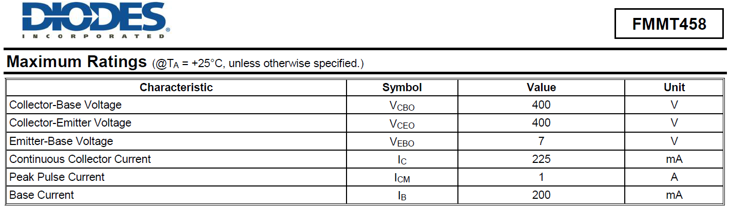

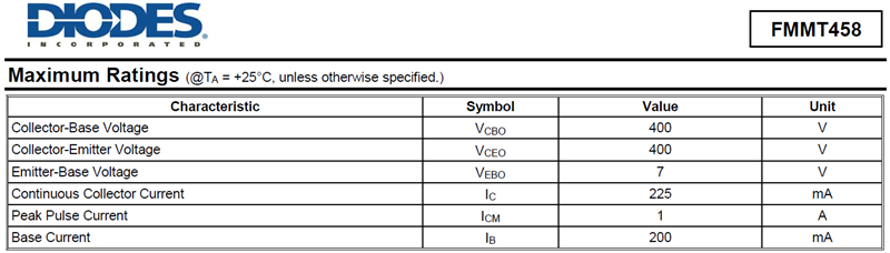

     R102 (1M)+R103 (200k)是否 受图2中所示的Ivin (操作电源电流)限制?
    图1. FMMT458'datasheet
    图2.LM5021的数据表
    Q101 ( FMMT458)的连续集电极电流为225 (mA)。
    LM5021的Ivin (工作电源电流)为2.5 (mA)。
    因此,通过R103 (200k)的限流必须小于2.5 (mA)。
    R102 (1M)+R103 (200k)>= 240V/2.5mA = 96k
    我认为我的观点是错误的, 我不知道为什么R102的值是1万,R103的值是20万。
    R102和R103值有些随意。
    它们用于限制Q101中的功耗,并防止其受到过压,特别是在故障条件下。 如果VIN针脚对地短路,R103将限制发射器电流至低电平,但高于LM5021启动电流,以使其启动(因为在启动过程中VIN上限看起来会很短)。
    R102在VIN对地短路等故障条件下会降低大量电压,这会限制Q101上的电压。
    Q101电路只需要在最初将VIN上限充电至起始电平-它不需要提供VIN针脚运行电流。 启动后,VIN偏置电流由变压器辅助绕组通过D101和R108供电。
