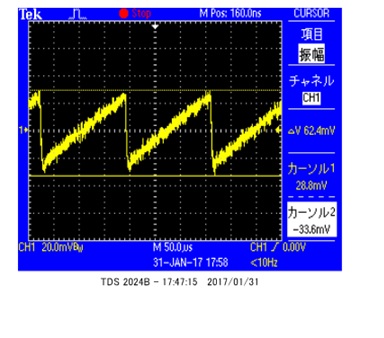

团队成员,您好!
我使用LM2.7761万设计为以下电压
VIN = 5.0V,输出电压=-5.0V
所以我发现以下噪音不仅仅是开关的噪音。  这种Noize电平 几乎为70mV。
如果我将输入电压设置为5.1V,则此噪音消失。 因此我认为输入电压应高于5.1V。
我的问题如下。
  我至少应该提高多少Vin电压?
此致,
Akihisa Tamazaki
    Akihisa-san
    LDO需要有余量才能正常运行。 您可以使用以下公式估计所需的输入电压:
    VIN = ABS (Vout)+ R_CP*I_OUT + VLDO
    位置
    r_cp是充油泵的输出电阻(典型电阻为2.5欧姆,请参阅第1页的数据表)
    VLDO是LDO压降电压(取决于输出电流,请参阅数据表图12)
    例如,输出电压=-5V,输出电流= 100mA
    VIN = 5.0V + 2.5ohm*0.1A + 25mV = 5.275V

    Juha-san
    谢谢你。 这种公式非常方便。
