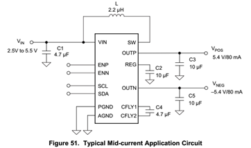

我正在阅读TPS6.5132万数据表,但当iPos=80mA时,输出电容器(LDO)的最小值有些混乱。
在第37页中,它指示80mA的最小值为4.7uF,40mA应用的最小值相同:
但在原理图(第36页)中,它使用10uF:
您能否帮助确认80mA的4.7uF最低CPO是否正确? 或者最小值应为10uF。 将10uF最小值设为4.7uF可能是错误的。
非常感谢。

    '最小陶瓷输出电容器'的描述是指电容器的有效电容。 陶瓷电容器的电容随施加的电压(直流偏压)而降低。
    原理图中对电容器的描述是指电容器的标称值。
    下图显示了推荐电容器的特性,您可以看到它是一个10-UF电容器,但5.4 V时的有效电容在5.4 UF (最低要求的4.7 UF)范围内
    此致。
    Ilona

    我了解DC偏压效应。 但我认为,如果数据表没有提到应考虑DC偏压效应的最小值,我们可以直接使用最小值。 例如,在数据表第37页的同一章节中,9.2 1.3 输出电容器选择(升压转换器)告诉我们,2.2 的最小值为10uF,而我们在第36页上的原理图 直接使用C210uF电容器,而不考虑直流偏压效应。

    LDO (VPOS)输出电容器的最小值在40mA模式和80mA模式下相同。
    建议使用10uF电容器来实现较高电流应用的瞬态性能,但最小值仍为4.7uF。

    总之,对于80mA应用,LDO VPOS C3的最小值为4.7uF,我们使用10uF来获得更高的性能;而升压Vreg C2的最小值为10uF,因此我们使用10uF,无需考虑直流偏压效应。 这一结论是否正确?

    您始终需要牢记直流偏置效应,因为这种效应在不同的陶瓷电容器上是不同的。 特别是在使用小尺寸时,可能会很糟糕,从而导致开关模式转换器不稳定。
    TPS6.5132万系列针对这种影响相对稳定,但我们建议使用电容与EVM上使用的电容相似的电容器。
