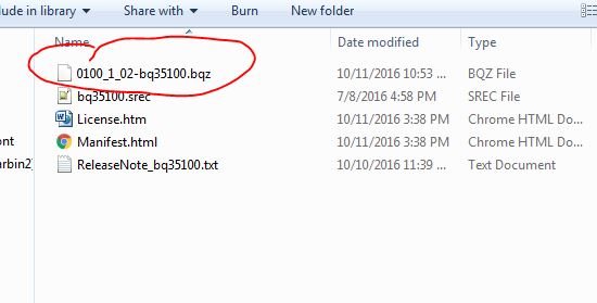

运行bqv Studio 1.3 .................54并选择“0100_1_02-bq35100.bqz”3.51万”作为目标,会提示我读“The detected device is not compatible with this application!(检测到的设备与此应用程序不兼容!)” 某些操作可能导致设备永久失去通信并进入无法恢复的状态。 继续操作风险自负。 选择确定以继续,取消或关闭应用程序。"。 这让我感到困惑,主板不受支持吗? 在 评估模块用户指南(图2)上,屏幕截图显示1.3 v.53和bq3.51万 0100_1_01作为器件(我的bqstudio版本中未列出)。 是否可以下载软件的旧版本?

    您好Vasileios。
    请转至bq3.51万下面的固件链接并下载它。
    当您运行该文件时,它将解压缩一堆文件。 查找bqz文件,然后复制该文件并将其放在“C:\ti\BatteryManagementStudio\config" bqstudio的文件夹中。 这将允许bqstudio自动检测量表。
