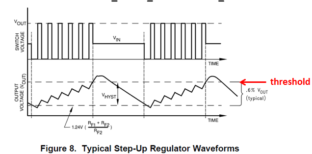

    [Q1]
    我知道此设备在输出电压达到阈值(高于VOUT * 0.6 % (典型值))时开始切换。
    请告诉我们您是否有此阈值的最小值和最大值?

    你好,Kanemaru-San,
    不用客气。 我仍在等待原设计师的回复,但我可以在这里回答您的问题。
    [A1]下限阈值作为VFB参数在数据表中给出。 数据表中未给出较高的阈值限制。 数据可能存在,也可能不存在,但我认为滞后是设计所保证的。
    使用升压的最重要目标是获得足够高的电压以使负载工作。 观察图8,您可以看出Vout位于两个阈值之间的中间位置。 也就是说,输出电压设置始终比VFB,RF1和RF2设置稍高。
    [A2]他们可以使用电解电容器,但我建议并行添加一些陶瓷电容器以进行波纹衰减。 电解电容器的主要问题是ESR,波纹电流能力和工作频率范围。
    [A3]你是对的。 控制器以跳过周期运行。 它相当于"滞后"模式,在两个边界之间操作输出电压,并且自然稳定。
