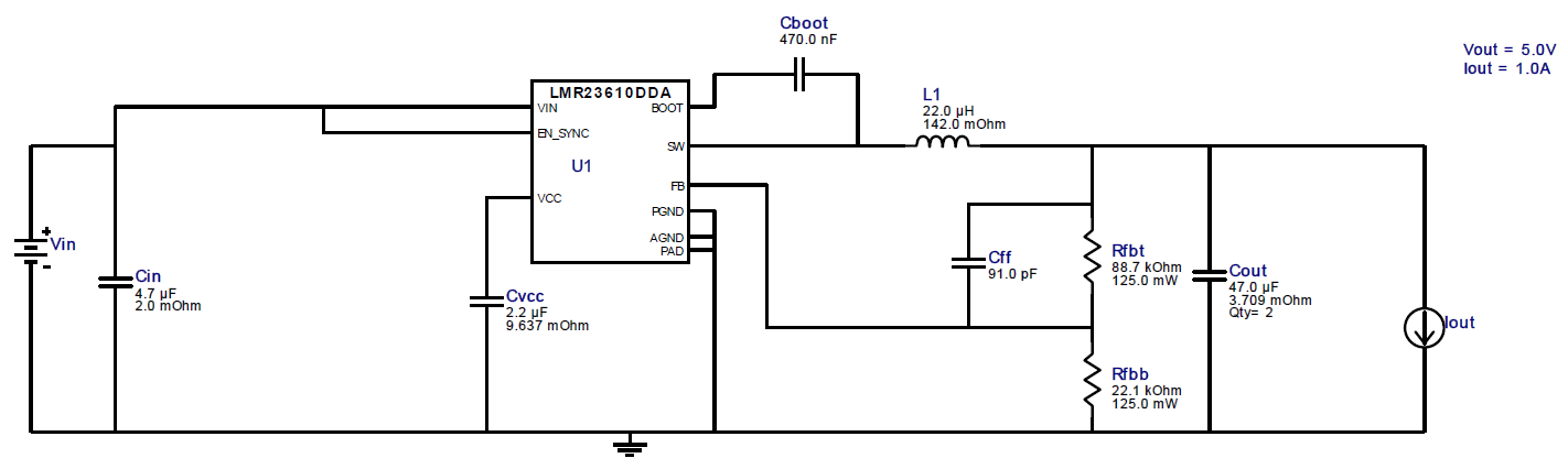

我在 一个项目中实施了这个简单的开关调节器电路,输出设置为5V。
接通电源时,输出电压约 为2V,Vcc (引脚3) 测量电压约为3.7V ,VFB约为0.5V。 反馈电阻器为RtoP: 88.7k和Rbot:22.1k。

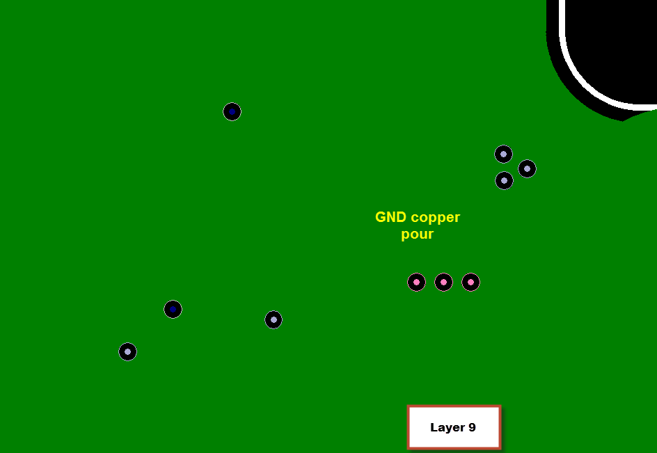

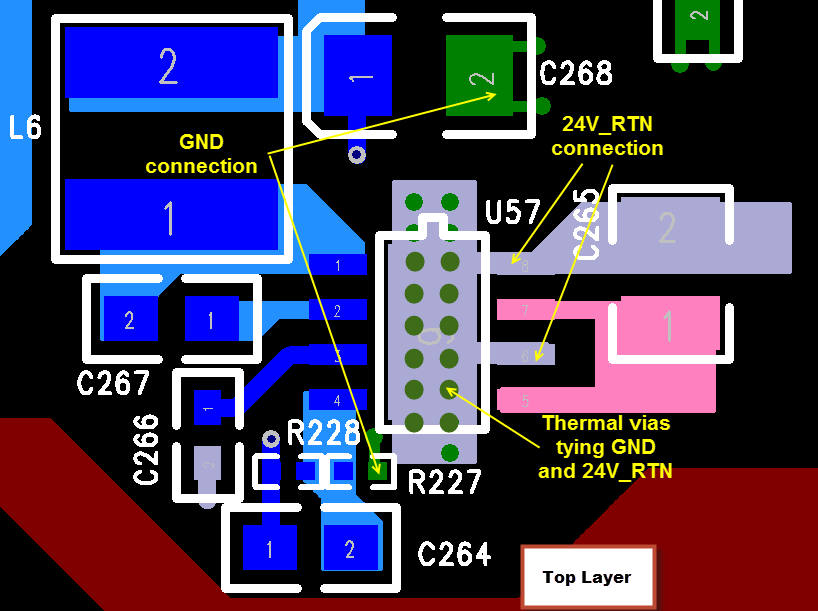

本 电子邮件附有示意图,布局和推荐的Web Bench解决方案,供您参考。
谢谢。
    您好,
    您的反馈电压VFB似乎不正确。 您的设计是否有原理图/布局?

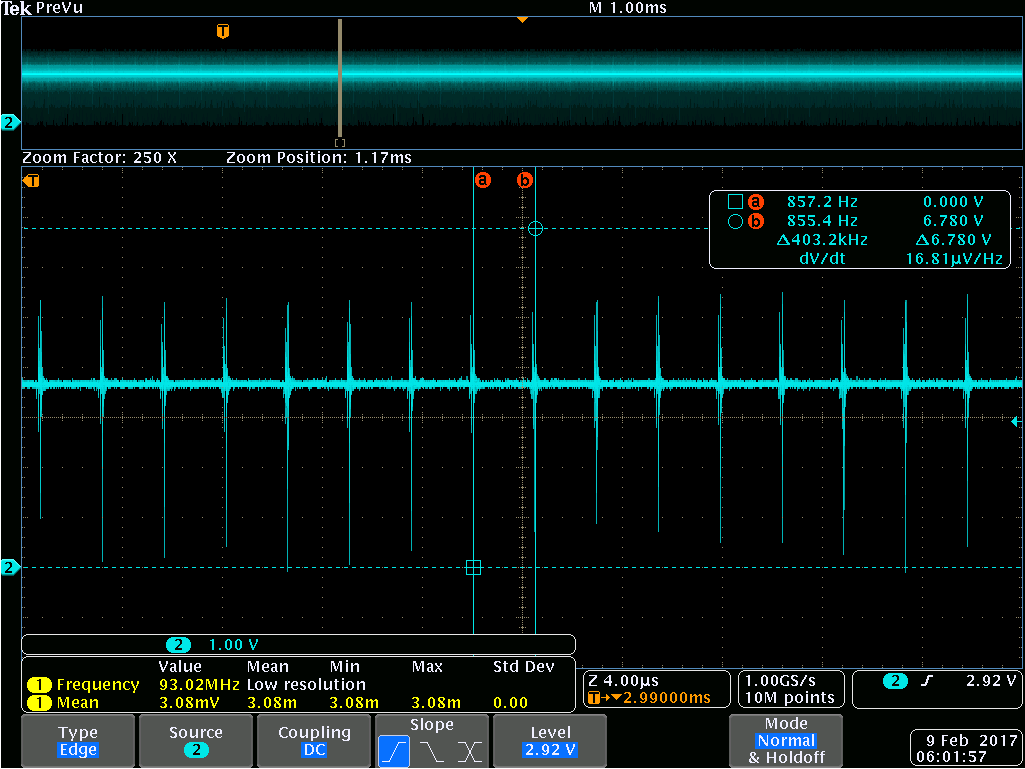

    黄色:24V输入,蓝色:输出电压
    黄色: SW节点 响应
    蓝色: VCC响应
    你好,David,Pete和Arief,
    我想添加一些在示波器上捕获的波形。

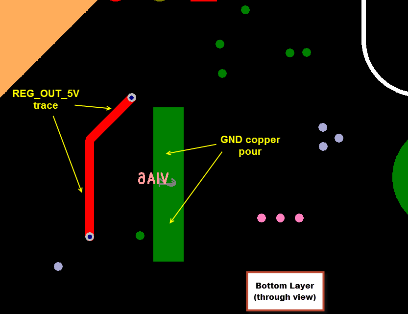

    您好,
    似乎您的REG 5V迹线就在开关节点的正下方,我会切断此迹线并将连接路由到顶部反馈电阻器离开(RFBT)。 与电感器连接。
    -Arief
