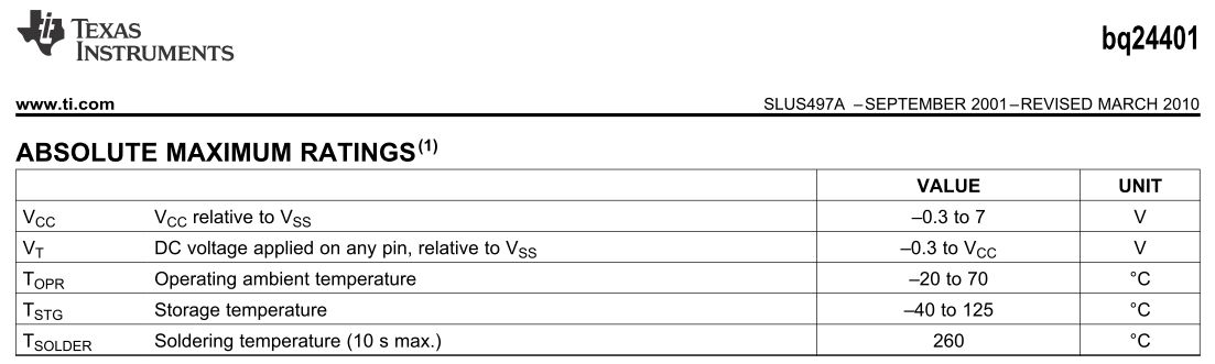

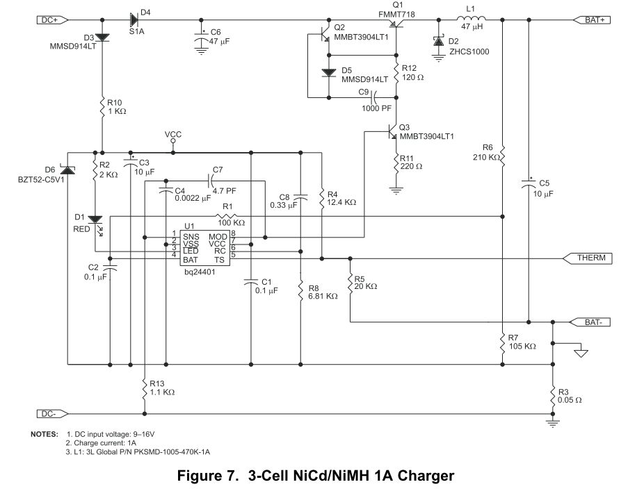

您好,
我知道BAT针脚连接到电池,因此在未连接交流适配器的情况下,蓄电池电压施加到BAT针脚,但我相信没有问题。 但是,BAT针脚的ABS最大值为 VCC,这是不正确的。 您能否确认BAT针脚的实际ABS最大值?

    BAT引脚具有输出电压的电阻分压器。 因此,BAT针脚电压应低于VCC电压。
    您好,王先生,
    现在我要说的是没有DC输入的情况。 我认为VCC引脚上有无输入电压,因为有阻断二极管(所附原理图中的D4)。 因此BAT针脚电压应高于VCC电压。 我的理解是否不正确?
    此致,
    Sonoki
    如果没有输入源且VCC为零伏。 BAT上有一个连接到蓄电池的电阻分压器。 BAT针脚电压高于VCC。
    原始问题是"您能否确认BAT针脚的实际ABS最大值?"
    根据数据表, BAT引脚 在  Vcc_abs_max-1.5V时是安全的。 大约为5.5V。
