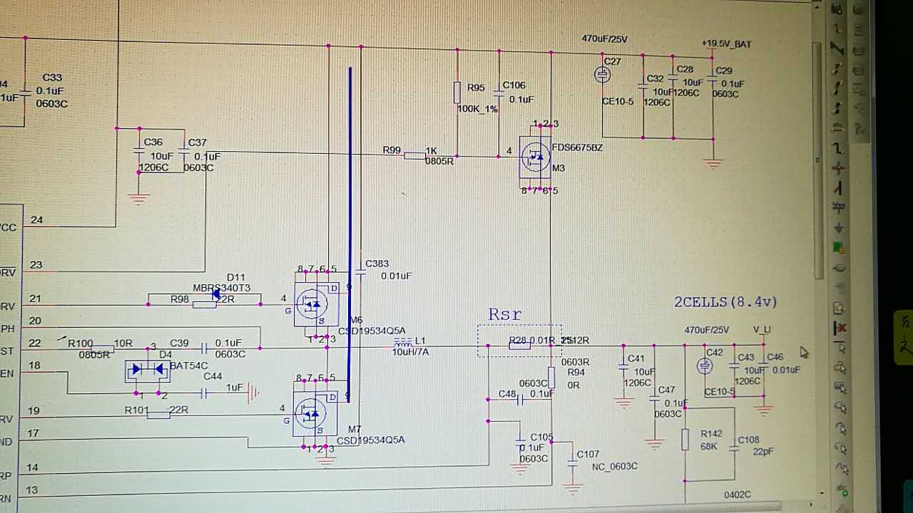

大家好,
我的客户想要使用BQ2.461万为电池充电。 我们希望使用升压转换器将 蓄电池电压提升至12伏。 蓄电池充电器示意图如下。  他们希望检查解决方案是否正常。 在我看来,解决方案是可以的,我们可以在这里删除PFET。 你有什么建议吗? 谢谢你。 巴西
弗兰克
    您好,Frank,
    您能否向我展示客户想要做什么的方框图? 如果系统由蓄电池增压至12伏,则可以断开BATDRV FET。 在适配器和电池之间的过渡期间,可能会有一些停机时间,因为电池与系统之间没有直接连接。
