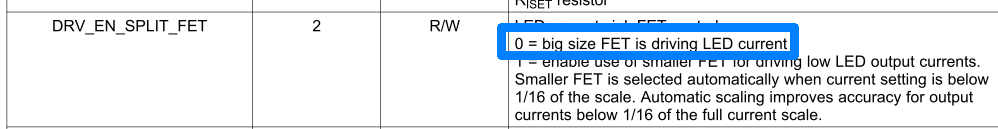

我不知道我们应该如何选择寄存器DRV_EN_Split_FET (0x66[2])的开/关。
是否有"大尺寸FET"的参考?

    当分辨率和低亮度(<1/16亮度级别)下的精度非常关键时,可以选择小FET。
    使用大FET可能会在极低的亮度级别导致一些噪音或波动。
    这是您之前询问过的E2E链接。
    LP8860/亮度波动
    小FET的一个缺点是,在小FET和大FET之间的过渡点可能会有一个微小的步进,这在大多数情况下都是可以接受的。

    数据表显示"自动缩放可提高输出的准确性
    电流低于全电流刻度的1/16。'
    全电流标度是否表示DRV_LED_CURRENT_Scale[2:0]的设置值?
