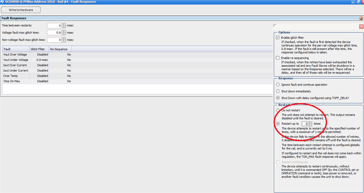

我们正在尝试实施故障响应条件。
1.我们启用了短时脉冲波形干扰滤波器,并将电压故障最大时间设置为0.8毫秒
2.用于响应,仅针对OV和UV故障,带关闭和关闭延时。
3.对于重新启动,我们计划重新启动多次(至少5次)
我们可以为OV故障条件设置5次重新启动,但对于UV故障条件,我们只能设置1次。
是否可以为UV故障设置超过1次? 我认为数据表不会专门针对UV故障重启情况提供任何建议。
可能我错过了。
请 帮助我们解决此问题。

    您可以将UV故障设置为重新启动5次。 UV故障和OV故障具有单独的故障响应设置。 如果滑轨无法启动,您可以检查是否存在任何未满足顺序依赖的情况,例如等待另一个滑轨首先开启,或发出GPI信号。

    我们无法增加UV故障重启的计数。 请参阅随附的快照。
    但是对于OV,我们可以将计数增加到14。

    在设备达到调节之前,无法检测到UV故障,否则导轨最初将无法打开。
    这意味着每个UV条件都是一个独特的事件,因为滑轨在发生之前就已经进行了调节,这就是您在 一次重试后无法设置UV重启的原因。
    若要处理紫外线照射后导轨无法启动的情况,您需要使用ton_MAX_FAULT_LIMIT (在 GUI中打开延时设置下列为最大开启)。  这将设置轨预期在调节范围内之前允许的最大时间量,如果超过此时间,则会声明故障,并且单独的故障响应处理此情况(具有不同的名称,Time on Max)。  最大时间可设置为多次触发。
