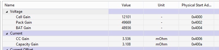

2.第88页14.2 章节2-容量增益范围:"2.98E+004至 1.19E+006"。  但是,bqstudio只接受最大为37的值,并且具有1.036 的默认值。
是否会对slub63进行新的修订以解决这些问题?  第2期花费了我整整一周的调试时间。  我讨厌其他开发商浪费同样的时间。

    1.能否分享闸门驱动的示波器? 放电FET应关闭。 您是否通过验证仪表消耗的电流来验证设备是否确实处于休眠模式?
    2.您不应自行修改这些值。 量表的校准程序处理这些问题。
