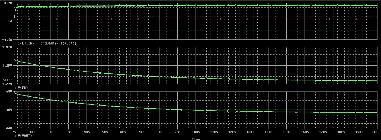

我的LM3017有问题。 我想使用具有以下规格的升压DC-DC转换器:
  • VIN=9,6...15
  • 输出电压=48
  • Ioutmax=0.83A
  • 输出电压纹波=0,1
设计的转换器需要以下值:
  • rfbb=1k
  • Rfbt=36,8k
  • L= 42,6µ,波纹电流为30 %
  • 20 m 将电流限制为1 A
  • CO= 111µ
  • ESR (Co)= 12 m
  • Rcomp=113k
  • ccomp=9,38p
  • Ccom2=18,3p
引脚EN/MODE I通过2.1 V供电,以在升压模式下工作。
我在PSpice中完成了我的电路,并在德州仪器(TI)的页面下载了LM3017的型号。

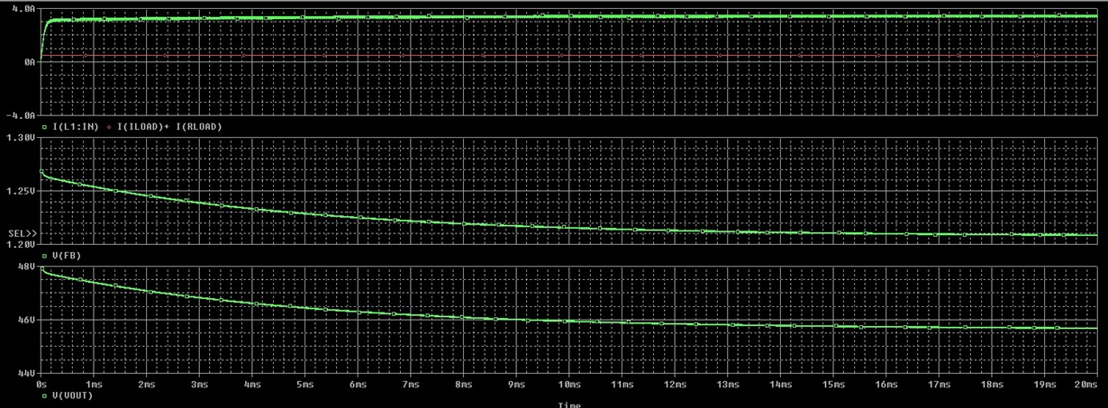

问题是,如果我将Vin设置为高于12V,系统工作正常,但当我将Vin设置为低于12V时,Vout始终不会达到48V
在这篇文章中,我添加了一个模拟图像,其中显示了具有11伏0.5 A和Vin的Iout。
提前感谢
Adrian
    确保模拟中输入电源没有任何阻力。
    此外,请确保您的当前限值设置得足够高。
    我会问模型组,他们是否也会了解这一点。

    您好,Adrian
    我尝试运行LM3017 PSPICE模型,发现VINmin情况下启动似乎正常。 您是否尝试专门运行稳态,或者是否能够从0伏启动模型?
    您是否还可以共享您的应用原理图模型? 请同时突出显示设置Rsense的位置。
