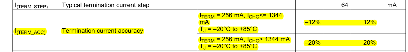

您是否介意询问 bq2.589万
我想澄清 有关终止电流准确度的疑问。
在数据表中 ,端接电流的准确度如下图所示。
但TI BQ2.589万终端电流在软件中设置了190 mA,以近250 mA测量,终端电流的精确度为66.7 %。 如果设置为64 mA,在110 mA下测量,则终端电流的精确度为72 %。
答:我们目前的测试设备是无纸记录仪和示波器电流式机枪,精度非常高
此致,
    您好,Vayne,
    您能否提供您的示意图? 其他I2C设置是什么? SYS负载是否具有导致补充模式的瞬态? 您能否提供端接前后VBAT,IBAT和Vsys的示波器快照?
