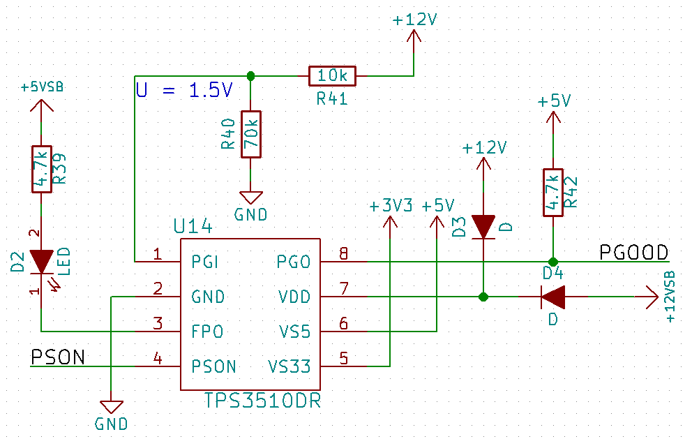

我正在某个项目中使用组件TPS3510,Vdd引脚出现问题。 我的VSB必须是12V还是其它的? 二极管的值是多少?
如果是12V,PGI之后是否没有问题,因为PGI的最大值是Vdd+PGI 0.3 ,但小于7V?
如果我能了解更多有关它如何工作的信息,那就完美了:)
感谢你的帮助
Thomas

    您好Michael:
    您认为该原理图是否正确?
    Thomas
    嗨,Thomas,
    查看您的原理图后,我认为您的电阻分压器(R40,R41)需要反转,这意味着需要交换R40和R41。 此电流配置将PGI引脚设置为10.5V,大大高于此输入的ABS最大值。
    其他一切看起来都很好!
    -Michael
