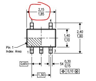

关于数据表第29页和第30页中的尺寸。
第29页的尺寸为2,15/1,85号表格。 我知道分子用mm来描述尺寸。 我不知道分母是什么。
在第30页中,尺寸被描述为2 x 1.30。这是什么意思?
谢谢你
    您好,Saikiran,
    在DCK的机械数据附录中,所有线性尺寸均以毫米为单位。  顶部是给定尺寸的最大值,底部是指定尺寸的最小值。  例如,封装的长边名义上是2 mm (根据数据表的首页),但容差为+/- 0.15 mm
    对于土地模式数据附录,2x乘数表示此尺寸适用于工程图上的两个位置,而不是混乱的工程图。  在以下情况下,1.30 mm 尺寸也适用于顶部两个销钉中心之间的距离。
