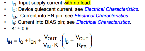

我正在尝试了解LM5.3602万-Q1轻负载条件下的电源电流值。 我有一个实时时钟,它只需要几uA电流,并且需要LM5.3602万-Q1提供调节电压。 在数据表中,当电流消耗为0 A时,Isupply参数是在以下条件下指定的:
我了解此公式的详细信息如下:
如果存在少量uA的小负载电流,则会对该数字/此公式产生什么影响?
期待您的反馈。
Jared

    输出电流对整体输入电流的贡献取决于占空比(输出电压/输入电压)和转换效率。
    近似值可如下:IIN =(占空比* Iout)/转换效率。
    对于轻负荷,凸纹效率可近似为~80 % (0.8)。
    在这些假设条件下:Iout~10uA,D=Eff 0.5 ,Eff = 0.8 ,它导致输入电流增加6.25uA。
    这实际上意味着测得的输入电流在6.25uA时将比无负载条件下增加。
    我希望这能有所帮助。
    Brani

    我理解这意味着IC本身的电流消耗不会受到影响,对吗?
    以下是我对您所说内容的理解:
    Vin = 10V,Iin = 6.25uA ==>~34uA由IC ===消耗 >输出电压= 5V,输出电压= 10uA
    总电流消耗= 6.25uA + 34uA
    或其他示例:
    VIN = 10V,Iin = 62.5mA === >~34uA由IC ===消耗 >输出电压= 5V,输出电流= 100mA
    总电流消耗= 62.5mA + 34uA
    我的理解是否正确?
    Jared

    您回答正确。
    实质上,这是IC所消耗电流的近似值。
    Brani
