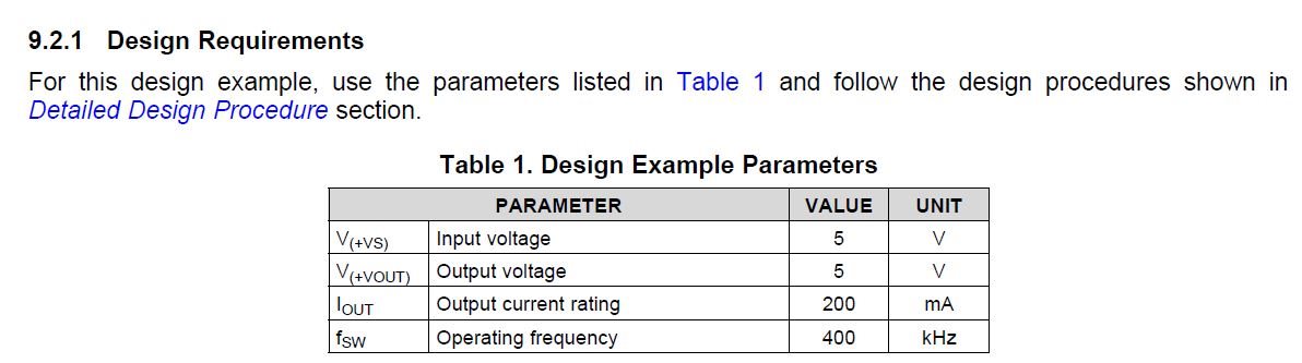

根据数据表应用电路,Cin使用电子电容器4.7uF, 无负载输出电压为DCP1.0505万BP的10.75V (+Vout至-Vout)。
但 列出的规格输出电压为5V。
样品是否损坏? 我试了两个样本。
    本纳2017:
    DCP1.0505万是一个隔离的未调节转换器。 输出电压与5V输入的输出电流负载直接相关。
    DCP1.0505万BP未调节规格特性输出电压随输出电流负载而直接变化,
    1. 无负载操作下的电流负载操作输出电压通常为10-12V,带(0)负载。
    1. (75 %) 150mA负载操作。 在5V输入的75 % 负载下,输出电压范围为最小4.75V,输出5V,最大5.25V
    2. 数据表10 % 负载至5V输入的100 % 负载,5V输入的典型输出负载范围图
    3,Paragrph 9应用 程序和 实现 仅指一般应用程序。
    注意输入 和输出电容器是陶瓷型  ,而不是极化电容器
    9应用和实施
    注意
    以下应用部分中的信息不是TI组件规范的一部分,TI不保证其准确性或完整性。 TI的客户负责确定组件是否适合其用途。 客户应验证和测试其设计实施以确认系统功能。
    输入和输出  陶瓷电容器
    9.2 .3.1 输入电容器
    μF所有5V和15V输入电压设计,请选择2.2 µ A低ESR陶瓷输入电容器,以确保良好的启动性能。 μF V输入应用仅需要输入电容的0.47 μ F。
    9.2 .3.2 输出电容器
    对于任何DCP01B设计,请选择1.0 μF Ω 低ESR陶瓷输出电容器以减少输出波纹。
    本:
    您可以通过  tguerin@ti.com直接联系我,了解有关 建议的输出夹紧方法的推断输出电压。
