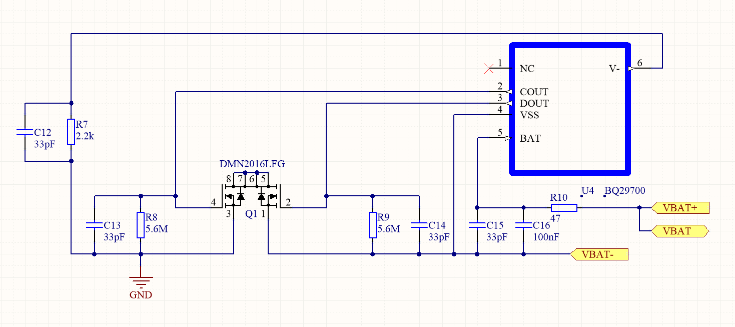

我现在的电池和他的保护装置出现了问题 :(
我设计了以下电路来保护我的应用中的电池
问题是当我插上电池时什么也不会发生,没有电压流动,但是如果我立即用PCB的GND触碰VBAT-,电压始终正常,电流和电池工作正常
欢迎提出任何想法!
这是我的设计图片
    Tom,您好!
    欢迎使用E2E。
    关于你的问题。 当bq2.97万连接到无负载的电池时,它处于“休眠模式”。 负载不足会导致V形引脚浮动。 当bq2.97万在BAT和VSS (电池电压)之间有电压且V-接近VSS时,会唤醒并正常工作。
    负载会唤醒设备,因为它会施加充电电压,从而将V-处的电压降低至接近VSS-的电压。 此外,通过对设备短路,可使V和VSS相等,从而打开设备。
    此致,
    MZ
    当连接充电器且电压( V- BAT )>1.3V时,将释放断电状态。请参阅D/s 9.4 .................3.
