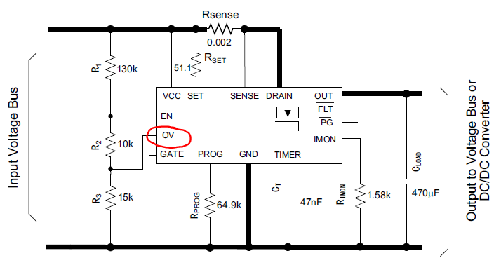

您好,
TI是否有电流保险丝,它将通过过电压闭锁?
此致,
ACGUY
    您好,Acguy:
    感谢您的联系!
    我们的部件可切断过压事件的输出,并在过压事件清除后恢复操作。 我们没有因过压而闭锁的部件。 您能否告诉我应用用例。为什么您不希望eFuse在消除输入过压事件时恢复运行?
    Rakesh
    如何使用TPS2.475万 :www.ti.com/product/TPS2.475万 作为可能性(或带有EXT FET的TPS2.472万)?
    ~Leonard
    你好,Leonard,
    这些器件还会在清除过压事件时恢复运行,并且不会因过压事件而闭锁。
    此致,
    Rakesh

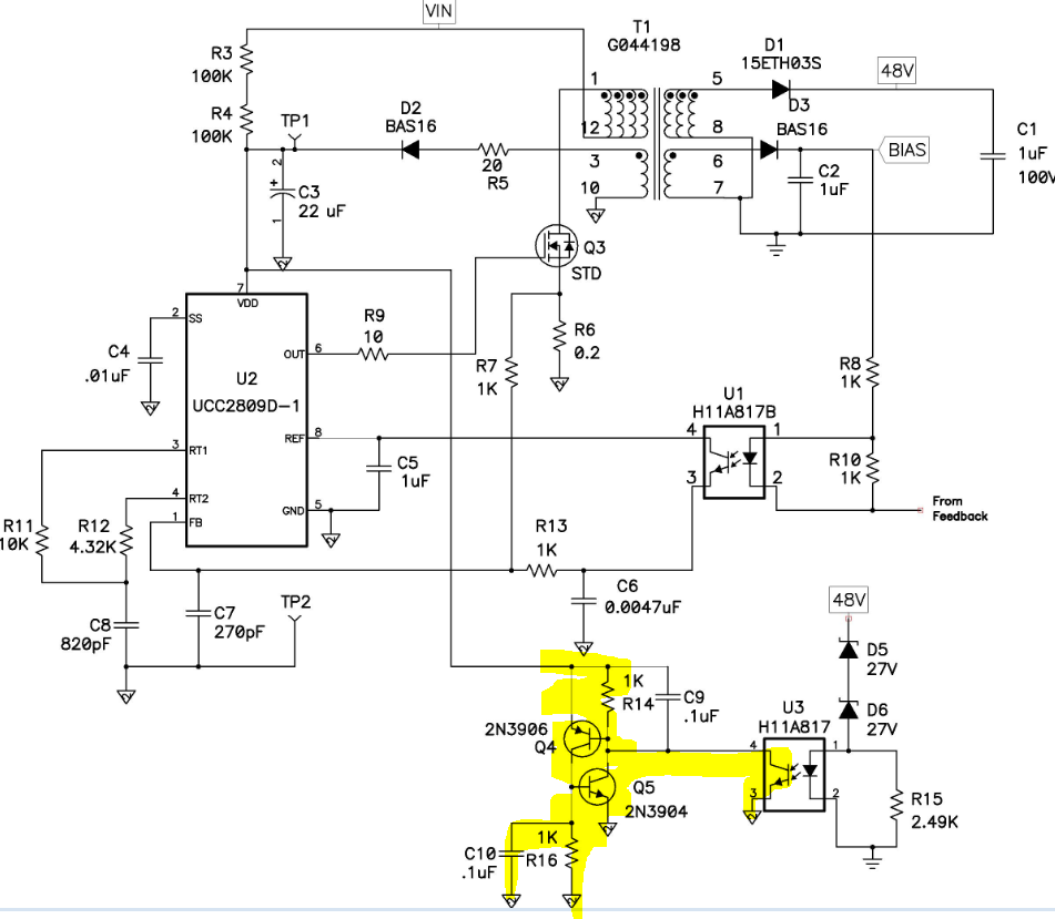

    Power Tip 38 (作者Robert Kollman)介绍了如何使用SCR晶体管配置来锁定脱机电源以输出过电压。 使用NPN PNP闩锁的概念可应用于多个电路。
    Power Tip 38可在YouTube和TI.com上找到。 搜索并可找到。
    电源提示38:简单闩锁电路可保护电源
    Q4Q5电路由齐纳传导D5 D6触发,该D6打开光电管,啮合锁扣,将PWM控制器上的VCC向下拉。
    闩锁将保持啮合状态,直到完全功率被拆下,并且闩锁电流接近零。
    大家好,
    感谢您提供的许多建议。
    我将尝试通过过电压来断开外部电路。
    非常感谢,
    ACGUY
