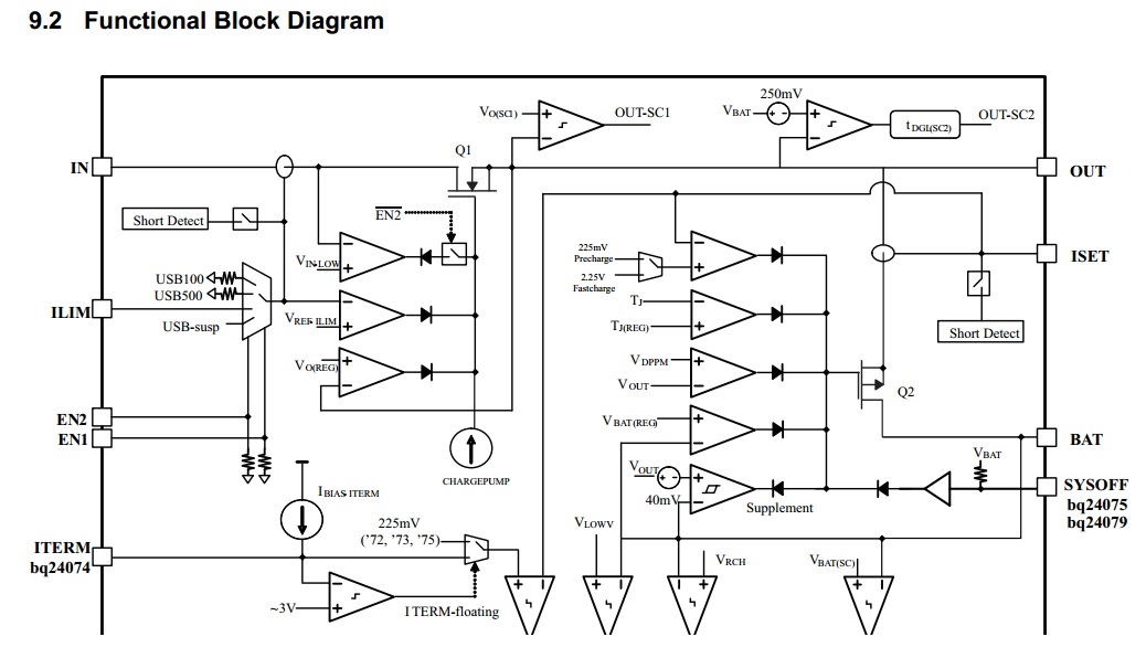

我正在尝试实施一种能够与已投入生产的产品配合使用的设计。
当前产品具有一个AUX端口,可从BQ2.4074万提供输出电压。 如果BQ2.4074万没有任何连接到"In (输入)",则Vout显然会耗尽电池电量。  查看BQ2.4074万的功能方框图,输出和BAT之间有一个P通道FET (Q2),其固有二极管阻止来自反馈BAT的输出电压。 输出和输入之间还有一个N-Ch FET (Q1),允许输出反馈至输入。
我的问题是,如果我向将连接至Vout的AUX端口施加外部电压,从而从AUX端口为系统供电,会发生什么情况? Q2是否关闭以确保外部电压不会施加到蓄电池上?
感谢您的帮助!
    为了补充我的问题,我想会发生什么。
    我认为,“输出”将通过Q1返回到“输入”,因为固有二极管将“输出”连接到“输入”。 这将使BQ2.4074万认为已施加输入电压。 然后,Vin - Low比较器将触发Q2以打开"输出"到蓄电池的连接。 这将绕过蓄电池的所有电流保护,这很可能会导致蓄电池故障。
    如果有人知道会发生什么,我很好奇。
