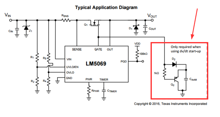

您好,\
我们想知道是否可以为热插拔控制器设置低于负载电流的浪涌电流限制(启动)?
要求:
  • 我们对10A和15-18A工作电流有两个要求。 24V电源。
  • 启动电流限制- 2A
  • 输出电容–100Uf
此致,
Akshat
FAE
    您好,Akshat,
    问得很好,你很幸运! LM5069有一种控制栅极转换速率(dv/dt控制)的方法,该方法反过来在启动期间设置恒定负载电流(dv/dt电路的电路图如下)。
    dv/dt电路限制栅极的转换速率和输出电压(Vgs在启动期间保持不变),进而限制浪涌电流。 这意味着,如果我们可以通过在栅极上添加一个盖子来控制dv/dt,我们可以控制流经FET的恒定电流,使其达到我们想要的任何值。 这样,FET就不会达到设定的功率限制或电流限制。 确保将Pllimit除以Vinmax 大约比持续的2A浪涌电流高2倍,以便设备不会进入功率限制模式(启动故障计时器)。
