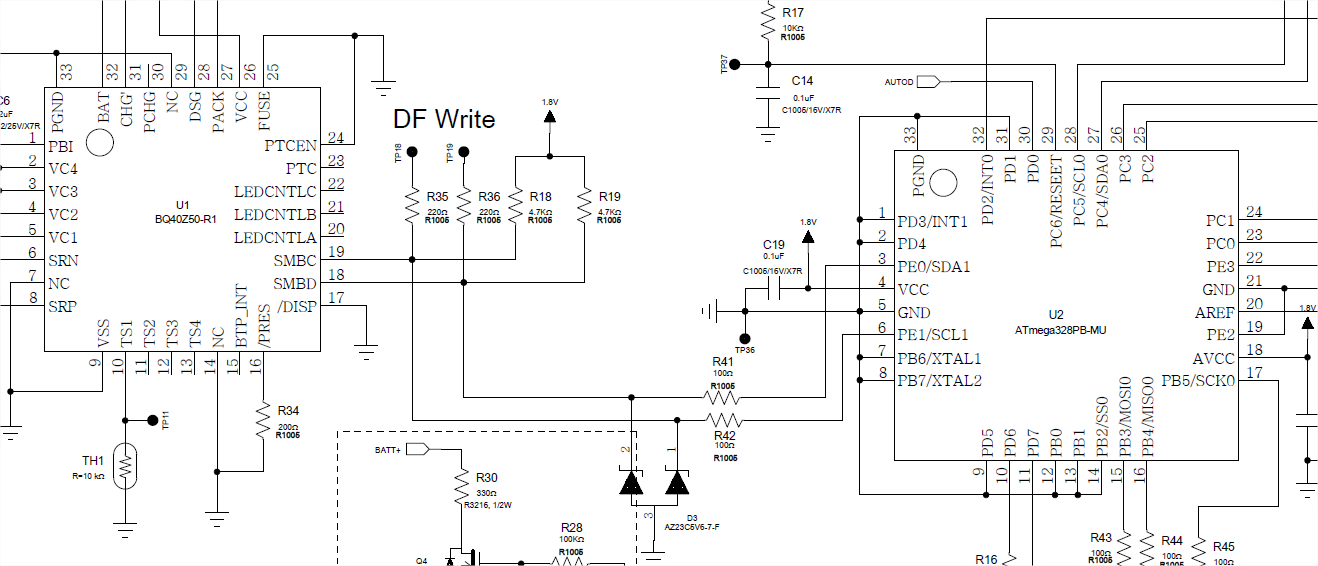

我们计划使用bq40z50 IC进行开发。
我有疑问。
1.是否可以将1.8V电源上拉至 bq40z50-R1 IC的通信端口(smbd,smbc)。
谢谢。
    是,但如果处理器GPIO针脚配置正确,则可能不需要。
    您好,Jin:
    是,根据bq40z50-R1 d/s 7.11  电气特性:smbd,smbc的第10页上的SMBus电气规范,1.8V上拉电正常。
