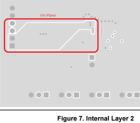

尊敬的先生
我们正在设计TPS6.2135万,我看到EVM布局层2具有Vin平面
是否为正确的布局方法?? 我看到其他解决方案(TLV6.2085万 / TPS6.2097万)使用一个平面连接,直接在顶层连接VIN
    是的,通常在多层上布置Vin,Vout或GND平面,以承载较高的流动电流。 同样,对于此IC,由于VIN衬垫上有3个通气孔,此平面是一个额外的散热路径。
