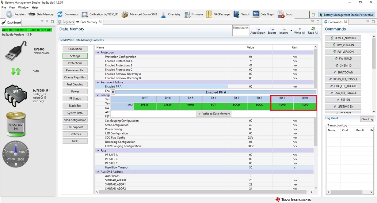

现在 ,我正在使用BQ7.835万-R1和BQ7.693万进行10s-BMS开发。
我想将SUV和SOV设置为永久故障功能,但我在BQSTUDIO上找不到它。
它显示RSVD,请查找附件图片。
这是BQSTUDIO中的一个错误吗?
    这些位设置为RSVD,因为SOV和SUV保护功能无法禁用以关闭FET。 您可以使用PF Safe A寄存器使其熔断保险丝。
    您好,Thomas:
    感谢您的回复。
    我非常了解这一功能。
    谢谢,顺祝商祺!
