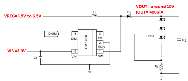

大家好,
我们的客户希望使用以下条件(单独的“VIN”和“调节电压(VREG)”)。
因为最大VREG电压为6.5V,因此该电压高于VIN的推荐工作条件。
如果您有任何疑虑,请告知我们。
[条件]
-VIN=3.0V
-VREG=3.5V至6.5V
-IOUT=400mA
-VOUT=约10V (串行3LED)
-DIM=20kHz
此致,
Kanemaru
    您好Kanemaru:
    对于VIN和L1输入电压(VREG),可以使用单独的电压。 但请确保上述原理图中的VREG也有输入电容器,否则可能会出现噪音问题。
    此致,
    彩色
    您好,Clint-San,
    感谢您的及时回复和建议。
    我理解。 非常感谢。
    此致,
    Kanemaru
