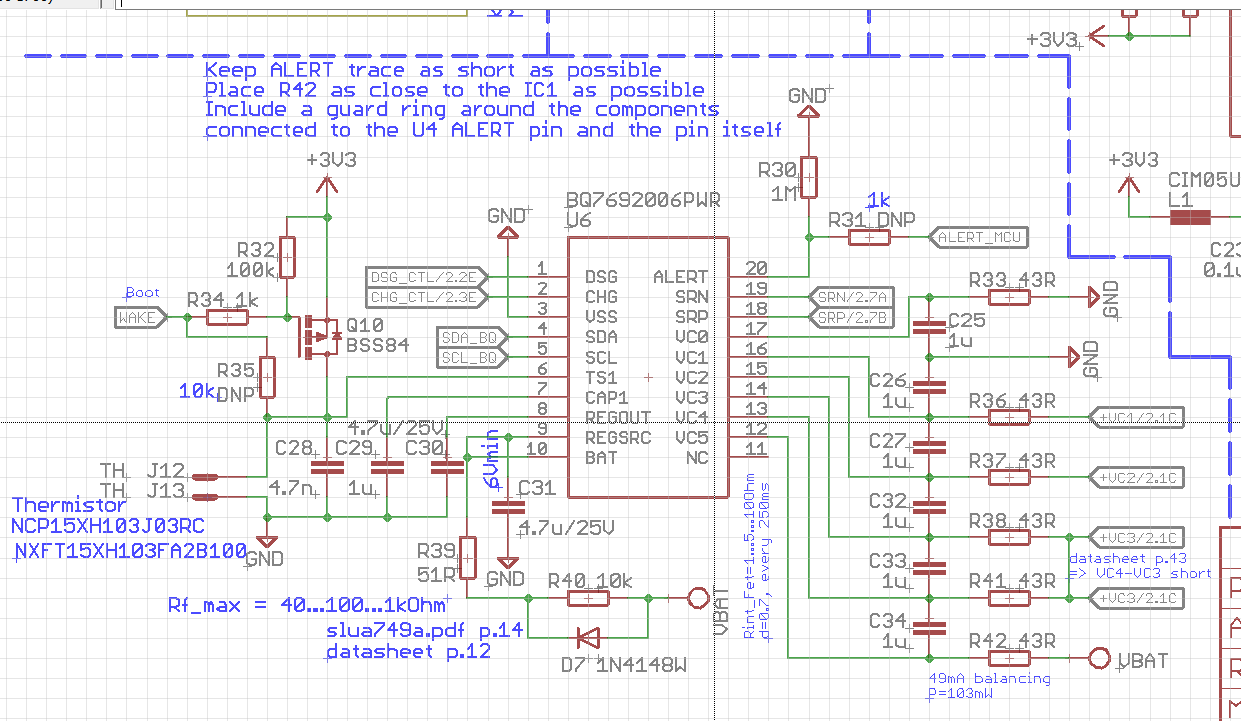

我们使用 BQ7.692万安装4芯电池组。
如数据表 8-1中所述。 “bq7.692万的Cell连接”,VC4-VC3较短。
我们有两种理解方式-请参阅随附的图片。
这些示意图在功能上是否相同? -在这种情况下,针脚VC4和VC3的行为是什么:1)在平衡过程中; 2)在测量过程中?
    您好,GuyFromRiga,
    对于4芯配置,您的第二个原理图具有正确的实现方法,因为需要短路的是设备的输入引脚,这样就消除了划线后的无源。
    1)在单元平衡期间,行为由主机控制器来处理。
    2)在测量过程中,ADC必须满足最低UV阈值才能使其值符合要求。 该值是ADC的0x0518,位于数据表第16页的表6.5 “电气特性”中。 通过在章节7.3 .1.1 .2上的转换,0x0518大约为500mV。 由于单元格短路,其值将低于此阈值且不 会使用。
    此致,
    -MZ
    感谢您的快速回复,MZ!
    这正是我想要知道的=)
