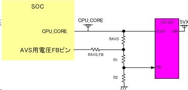

我的客户正在寻找用于Armada 38x系列的DC/DC转换器的参考设计和推荐部件。
它似乎需要AVS或VID? 核心函数。
你有什么事吗?

    用于CPU_CORE的DC/DC转换器电源。
    之后,CPU信号从 CPU_FB引脚设置为DC/DC转换器的FB电压。
    VIN:5V
    Vout:default / 1.08V (after CPU connect / 1.18V)
    输出电流:3A (最大值)
    此致,
    中村太一

    对于支持AVS的简单5V输入到~1.1V输出转换器,有TPS8.2085万或TPS6.2085万。 I2C也是此类应用的常见应用--TPS6.236万系列具有此功能。
