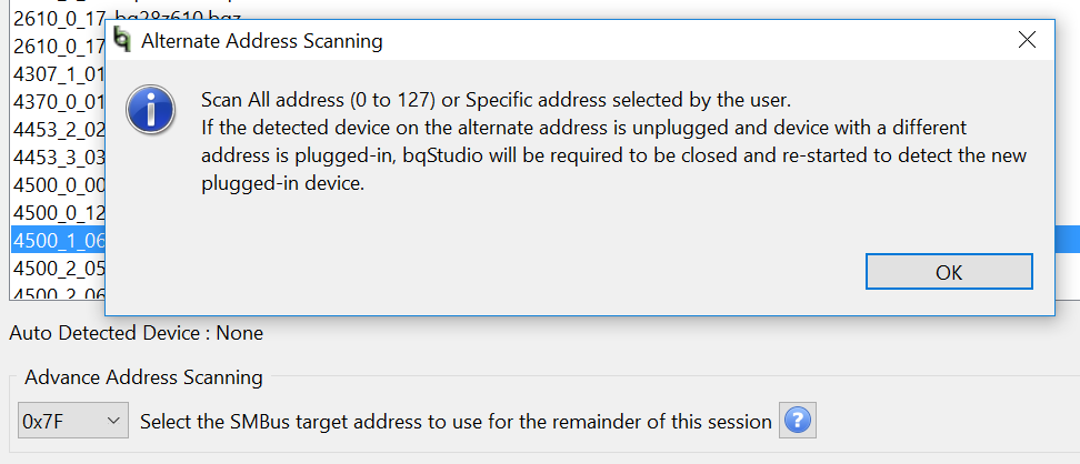

    我发现了我的问题:当您启动bqStudio而没有自动找到控制器时,您需要选择“量表”以获取SMB地址的选项。 如果选择"全部",则不会显示"更改SMB"选项。

    我已将地址更改为0x96。 并且可以与Advanced Comm. 但地址扫描仅覆盖0x00 ~ 0x7F (127)。 我们不能选择0x96。 因此,bqstudio无法识别和读取新地址0x96。屏幕截图已附加。
    如何更改 bqstudio扫描地址?
    谢谢。
