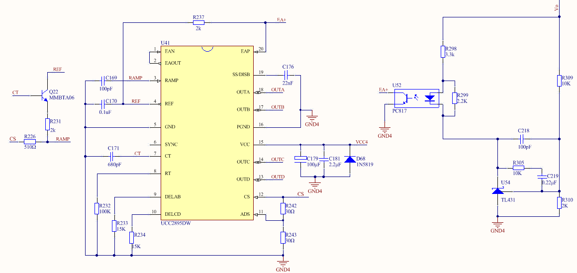

如何设计转换相位全桥时UCC2895的峰值电流控制模式的外部电路?

    您好! 我 正在使用UCC2895,遇到一些问题。当IC通电时,我无法在4 (参考)封装中获得5V电压,在7 (CT)封装中获得锯齿波。这意味着IC不工作,电源 正常。
    您好Qi,
    您是否会分享您的原理图,让我知道您是如何配置IC的,以及VDD引脚处的电压是多少? 请注意,VDD应比UVLO thershold(11V)更好,以使IC正常工作。
    Oliver
    这是原理图,它是 峰值电流控制。VDD的电压为12V。请帮我检查一下。
    您好! 这个问题已经解决了。你能给我一些关于峰值电流控制中UCC2895的文件吗? 我对下坡补偿感到困惑。

    Oliver,您好!
    首先,感谢您的帮助!我研究了一些有关UCC3895的文档。在REF (4封装)和RAMP (3封装)之间有一个晶体管,其目的是在峰值电流控制中实现下斜率补偿。我可以直接将CT (7封装)连接到RAMP (3封装)吗? 如果正常,斜坡印迹和GND之间的电容器是无用的,如果关闭,我可以取下吗?
    您好Qi,
    为了尽量减少振荡器的负载,最好在REF和RAMP之间使用一个小晶体管缓冲定时电容器(CT)波形。 斜坡和GND之间的小电容器与电阻器一起作为滤波器,以绕过电流感应的噪声。
    Oliver
    Oliver,您好!
    非常感谢您的帮助! 我再次研究数据表和用户指南,并遇到一些 问题。
    1. 小晶体管的输出将电阻器连接到斜坡,如何设计此电阻器的值?
    2.假设VBE=0.7V,这意味着只有锯齿的电压高于0.7V,斜坡覆盖区才能获得电压。 这将导致占空比在较小的占空比中跳转,是否有任何方法解决此问题?
    ADS和CS印迹分别有一个电阻器,如何确认值级别?
    这是我的控制示意图,请帮我看看。
    您好Qi,
    U-111的第3-106页和第3-107页上建议计算坡度补偿组件,  应用说明对整个细节的描述比我所能描述的要好。 对于ADS配置,请使用数据表中的公式5和6来确定 电阻分压器。 电阻值应尽可能大,以避免从CS获取太多电流,但需要为20µA该引脚提供足够的偏置电流(+-m ²)。
