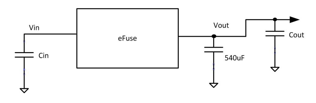

    您好,
    我收到了客户的另一个问题。
    eFuse的输出电容器为540 UF。
    但是,电源(170 UF)的输入电容器连接在其后面。
    我是否也应该将此输入电容器计算为输出电容器?
    此致,
    渡边
    渡边您好!
    为了明确说明这一点,我在下图中描述了这一点。 170uF电容器是否连接在输入电压或输出电压处?
    如果是在输出电压下,则应添加到540uF,然后进行计算。
    此致,
    Rakesh
    您好,Rakesh,
    感谢您的支持。
    它位于Vout。
    我理解这一点。
    此致,
    渡边

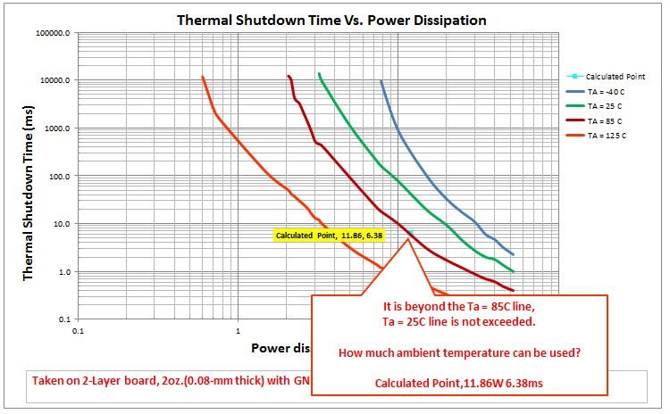

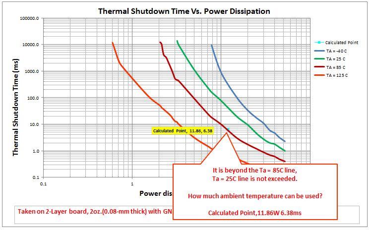

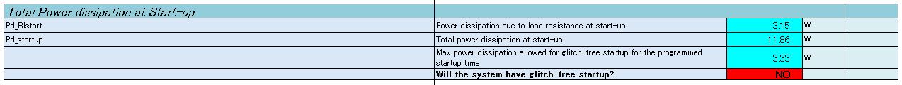

    您好,Rakesh,
    我收到了客户的另一个问题。
    当启动时的总功耗为11.86 W时,
    可以使用多少环境温度?
    设计计算器D50cell启动时的总功耗为11.86 W,
    D52单元号
    当环境温度为125°C时,
    我认为总功耗意味着超过允许的最大功耗。
    但是,
    当环境温度为125°C或更低时,
    它被认为是可用的。
    供您参考,
    我们将发布热关闭限值图和计算表的图像。
    此致,
    渡边
    您好,
    凭借11.86w的功耗,您应该能够在85°的环境温度下工作。
    您能否提供您的设计计算文件
    最高工作温度是多少?
    Rakesh
    您好,
    我知道可以在85℃下工作。
    附加设计计算器。
    最高工作环境温度为85°C
    e2e.ti.com/.../TPS2592xx_2D00_Design_2D00_Calculator_2D00_RevA_5F00_solbox_5F00_20170329.xlsx</s>2017.0329万
    此致,
    渡边

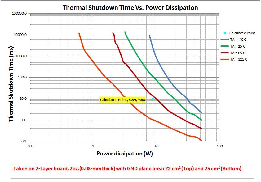

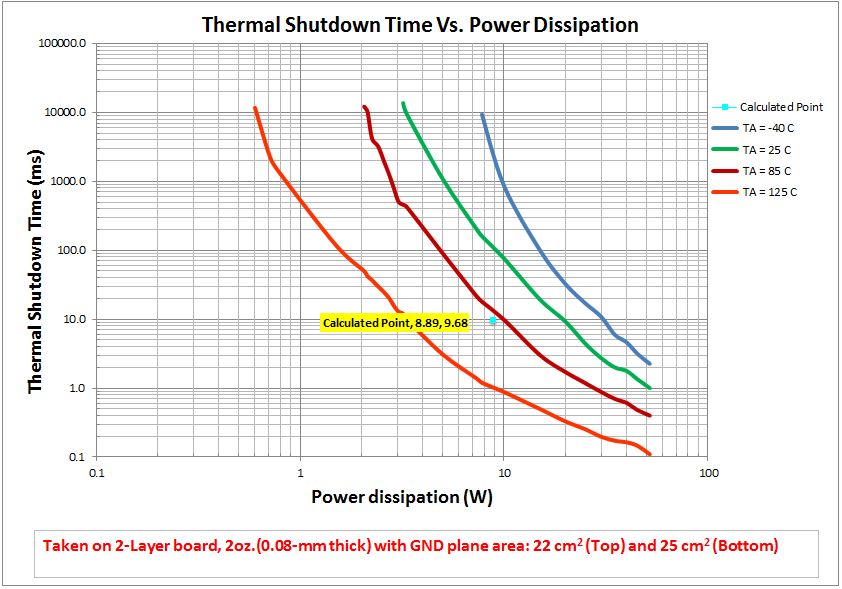

    渡边您好!
    感谢您提供信息。
    您应该能够在85℃下工作。 要增加边距,请选择CdVdT_ext作为0.75nF (D42cell)。 这会将操作点移动到8.89W,Tstart为9.68ms。
    您的应用程序是否允许使用TPS2.5924万器件的自动重试版本?
    此致,
    Rakesh
    您好,Rakesh,
    感谢您的回复。
    我知道我将在85度的温度下工作。
    我的客户使用LATCH版本。
    此致,
    渡边
