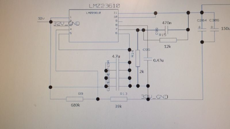

您好,
    您能给我 EN滞后源电流最大值和最小值吗,该值在数据表中找不到!
    我的测试板发现 EN滞后源电流最大值可能为70uA,
    测试值为en (on)= 19V,EN (off)= 16V,附件为SCH,Pls帮助我,谢谢!

    您好,Denislav,
        我想了解最小/最大变异,因为数据表不显示最小/最大变异,只显示 典型值为13uA
        电阻器的容差为1 % ,我没有 测量EN电流,只是通过公式计算得出
        我想在VIN=22V,在VIN= 21.5V上启用设备,但测试后数据偏差很大,不同主板之间的间隙也很大!
        PCB参考您的参考设计。

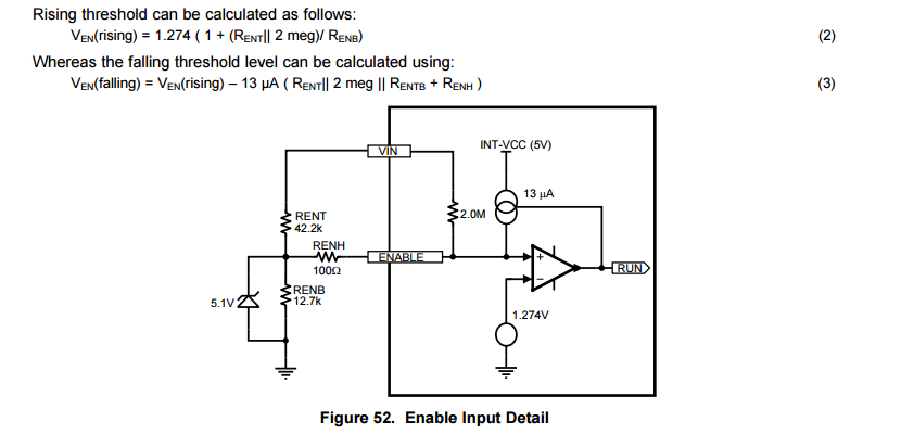

    您好Feng:
    数据表中给出的公式可能不完整或有点误导。
    这是数据表中的快照。 我做了一些计算,得出了以下结论:
    1. 对于方程式(2),应该说Vin (上升),而不是Ven (上升)。 只有一个不同的字母,但这会带来巨大的不同。   您应用的电压输入(上升)目标为22V。
    2. 一旦电流源接通,它就会添加一个偏移电压。 这会有效降低Ven阈值。 数据表中给出的Ven上升阈值为1.274V。 当当前源打开时,该值会降低,并且可以使用方程式(3)计算。
    3. 新的Ven下降阈值现在为1.274V - 13uA x (Rent || 2MEG || Renb + Renh)。 它大约为1V,具体取决于您的值。
    4. 您可以使用公式(2)计算您的Vin下降,但使用新的阈值电压。 您现在使用方程式(3)中的计算值而不是1.274。 这将为您提供下降的切断电压。
    根据您在上一个帖子中的值计算得出的结果如下,这些结果与测量值匹配
    Rate=680kOhm;RENB=39kOhm将为您提供 VIN上升= 17.8 V和VIN下降= 13.9 V
    播放电阻值,您将获得正确的滞后。
    在我的案例中,我使用88.7kOhm和5.2 kOhm进行了测试,结果导致VIN上升= 22.1 V和VIN下降= 21.6 V
    希望这有助于您解决问题。
