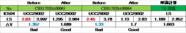

650W服务器电源在电流共享调整问题上遇到了很大困难。
目前故障率约为32/106=LS.Please 30.19 % see below table shows 2pcs sample can不符合LS=2V (BAD)要求。
但调试后,您可以看到LS电压容易固定到2V (良好)。
25 % 负载VR502调整,12VLS电压变化
25 % 负载VR502调整 Ω,12VLS电压变化 Ω
因此,我希望为最终客户提供合理的解释/分析。

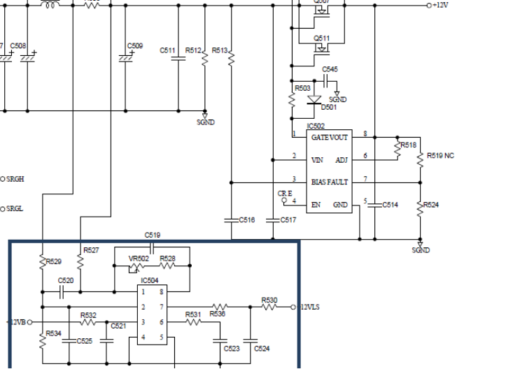

有关 详细的比较表,请参阅以下电路。
这是否正常??

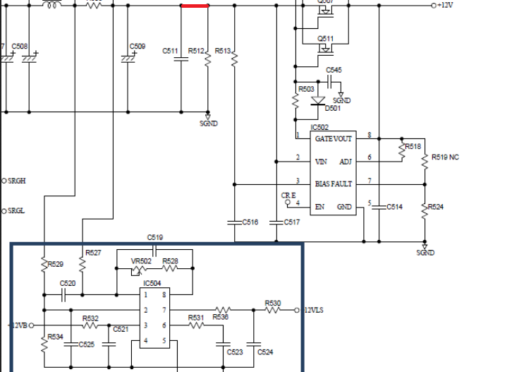

    我不确定为什么LS总线输出的值有一个规格-数据表中给出的此信号的建议范围是0V和VDD-1.7V之间。
    其他一些事情值得考虑
    电流共享电阻器连接在一个相当嘈杂的位置-在辅助输出滤波器电感器及其相关的电容器C509之间-我建议您将其移动到下面以红色显示的较安静位置
    在LS总线上安装滤波电容器也不是一个好主意(原理图中的c524)。 我建议您删除此组件。 我还会质疑是否需要电阻器R536和R530 -这些部件未在我们的文档中显示。 客户可能有很好的理由将其包括在内,但我不知道可能是什么。

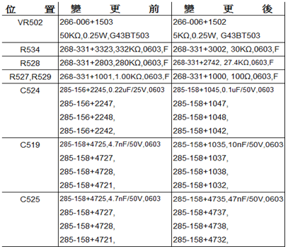

    您所做的分量值更改基本上会将放大器系统的阻抗降低一个数量级。 这将使其更不容易受到噪音的影响,这可能是您注意到的'改进'的原因。
    请分享有关电流感应电阻器和满载电流的信息,并告诉我您的接通方式。
