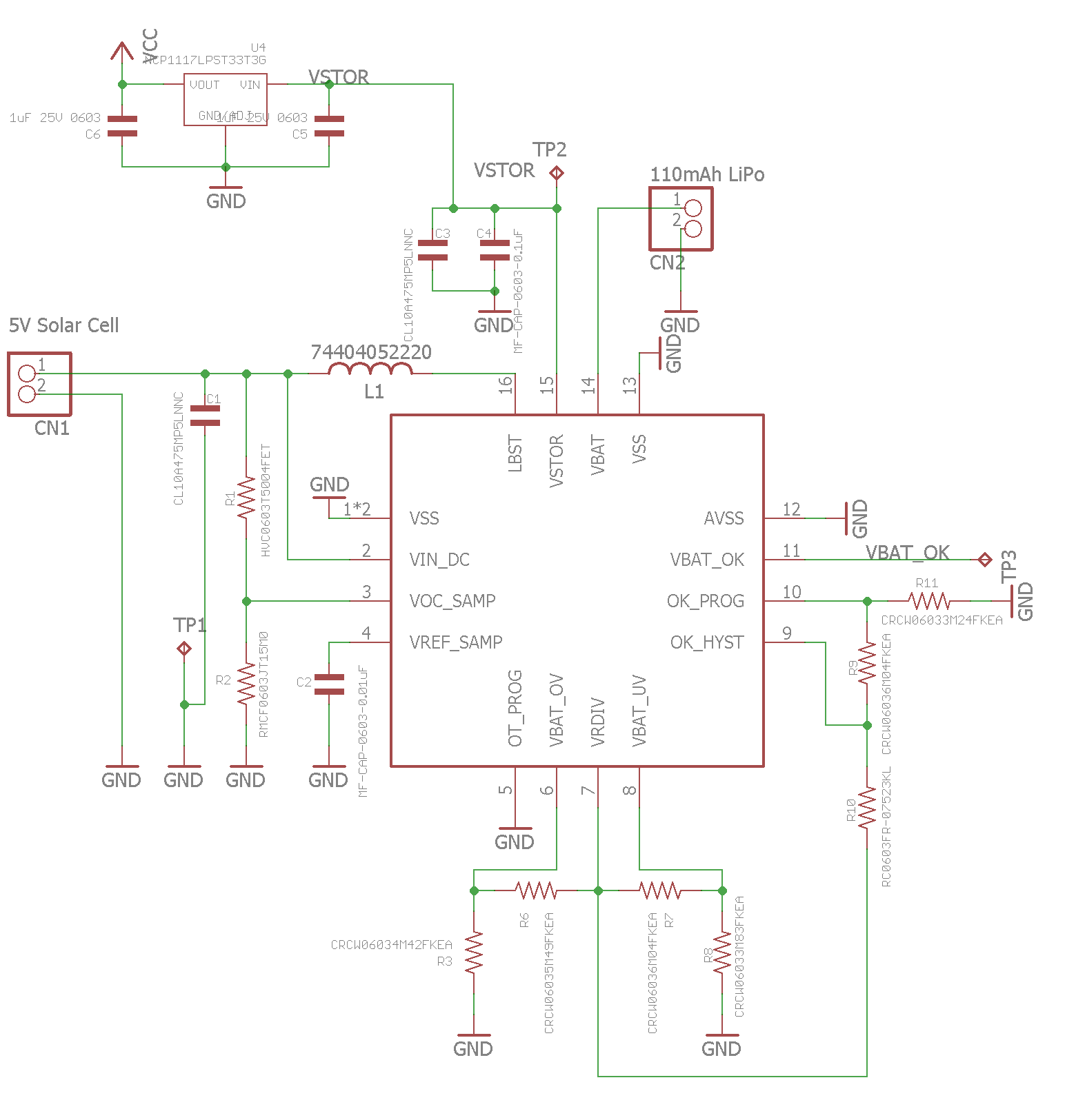

您好,我正在调试一个围绕BQ2.5504万设计的电路。 它是一个太阳能充电电路,旨在白天收集电力,并将其存储在连接到VBAT的100mAh锂离子电池中,然后在夜间唤醒以执行一些传感器读数,然后关闭24小时。 我正在为电池充电,白天整个系统运行良好,但由于某种原因,即使电池完全充满,电路在夜间或太阳能电池被拆除时也不工作。 我正在调试原因,我想在数据表中详细介绍一下:
第25页,第10节:一旦IC停止冷启动且系统负载已激活(例如,使用VBAT_OK信号),能量收集元件必须为主增压器提供至少足够的功率以满足平均系统负载。
这是否意味着,如果我白天使用BQ2.5504万为电池充电,那么一旦太阳能电池不再接通电源,同一芯片将无法自行将电源从VBAT切换至Vstor?
感谢您的时间,希望有人能让我走出黑暗:)
-Jarek
    您好,Jarek,
    一旦vstor充满电以退出冷启动模式,vstor和VBAT将通过PFET连接。 对于此设备,所需的最低vstor为1.6V。 为了使电路在输入端无电源时继续工作,您的存储元件需要保持在一定的水平,以防止IC返回冷启动模式。
    夜间的电池电压是多少?
    -Joe

    您好,Joe,
    感谢您的跟进;我完全错过了您的第一个回复通知! 我的电池电压在晚上开始时大约是4.15V,在日出前的早晨大约是4.05V。
    测量电路的电流测量值时,我注意到将读数传输回基站的部分在传输时,正在绘制250mA的峰值脉冲电流, 即使有效负载只需一小部分时间即可传输,电流脉冲足以将BQ2.5504万 "锁定"到某种状态,从而阻止它将电源从VBAT正确地路由到vstor,直到通过VIN_DC重新接通电源。 或者在我的情况下,太阳升起后。 此事件发生后,VBAT_OK针脚也会立即变低,并且在VIN_DC上的电源恢复之前不会恢复。 尝试添加超级电容器以保持足够的电荷用于此传输脉冲似乎是我的下一个途径,除非有可靠处理瞬时电流脉冲的替代策略?
    我附上了电源部分的示意图,以防出现明显的错误。 再次感谢,
    Jarek
    亚雷克
    当电路传输并消耗250mA时,您的vstor电压可能会降低到低于VBAT_UV阈值,刚好足以断开vstor和VBAT。 在冷启动完成且主增压充电器接管后,有一个内部PFET将VBAT连接到Vstor。 但是,如果vstor降至VBAT_UV阈值以下,则PFET将打开。 此功能可防止蓄电池过度放电。
    我看到两种选择。 其中一个是您所说的,增加vstor上的电容以处理电流消耗。 另一个选项是降低VBAT_UV阈值,我看到它设置为3.22V。
    观察:
    我注意到您正在使用LDO来降低电路其余部分的电压。 我不知道您是否知道BQ2.557万。 该能量收割机与BQ2.5504万基本相同,但具有调节降压输出轨。 这可以替代您正在使用的LDO,并为其余电路提供更高效的电源轨。
    请记住两件事:
    1.降压的最大输出电流为110mA。
    2. VBAT_UV阈值在内部设置为1.95V。
    如果您的发射器电路需要整个250mA和/或1.95V的VBAT_UV电压过低,那么没关系! 但是,我想我会把它扔进混合物里。
    此致,
    感谢您的澄清! 我看到我的应用程序如何进入安全功能。
    我手上还有一些其他电阻值,所以我尝试换用VBAT_UV电阻器,将其设置为1.95。 如果电路工作正常,我将查看BQ2.557万,感谢您的提示!
