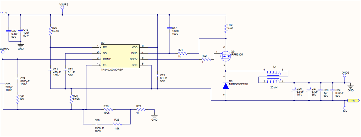

有问题的设计是从28-36V输入(VDD="VSUP2")反相-13V电源。  完全相同的设计/布局/值/等在非反相+13V形式下工作正常,但当反相切换台打开(开始切换)时,TPS4.02万 IC开始绘制约0.013 A @ 20 Vin的电压。
注: 1) C18和C20实际从VDD连接至-13V输出。  2)电感器L4值实际上为100 uh
两个问题:
1)您认为什么可能导致 IC消耗过大电流?
2)此外,我可以让电源启动(在启动时克服OC条件)的唯一方法是短暂跳线TPS4.02万引脚7,8。  启动后,可以移除跳线,电路将继续工作。  是否需要在iSNS网络中增加R21和C17的值?
    试图张贴示意图的副本,但粘贴到文本框后不能张贴...
    已发布示意图...

    如果您有1k系列电阻器,则0.1uF非常大。 确保设计在所有短路条件下都能可靠地工作。导致问题的原因可能是布局和感测线路反馈到IC的方式。 您可能想要降低R19而不是增加RC电流感应滤波器的时间常数? 关于电流测量,您是测量转换器的输入电流,还是专门测量IC的输入电流? 请您确认吗? 谢谢。
    我正在测量 电源到转换器(整个电路)的输入电流,但是 ,热像仪 在  U2 (TPS4.02万 IC)封装中显示30-40摄氏度的升幅。  非反相+13V电源中完全相同的电路布局,组件等仅消耗4-5 mA @ 20V,而开关和TPS4.02万的温升仅比环境温度高5-10摄氏度 (大约 实验室温度为25°C)。  尝试更换变压器,然后尝试隔离回扫变压器(完全从输出节点分离开关节点),然后建立了第二个原型,仅使用原理图中所示的部件-- 所有结果相同(TPS4.02万电路在反相配置中消耗16-18 mA @ 20V,U2的"热点"温度高于环境温度30-40°C)
    板上的温度通常会升高。在反向配置中,轻负载,无负载的效率总是更差。 因此,输入电流将更高,因为Vin和Vout的反相电源可视为Vin+Vout (模数),且始终为13V。 换而言之,变流器的最大输入电压为13V+36V = 49V输入。 现在,随着Vin的增加,过渡损耗和切换损耗以及核心损耗在反向配置中将会更糟,这与负载无关。 因此,输入电流肯定会增加。 其次,IC温度将上升,因为门驱动电流(Qg x FSW)由更高的输入电压供电(参考IC的GND,后者是49V的差值),零件可以看到, 随着Vin到Vout的差值增大,IC上的损失也会增加。
    我相信,如果您使用DVM测量IC VDD引脚上的输入电流,并将其乘以36V (对于非INV外壳),然后再乘以49V (对于反相外壳),那么损耗为何会更高?
    一致认为,反向配置的效率 将比非反向更差,而更高的输入电压将导致更高的交换损耗。  但是,当输入电压从20V增加到40V时,同相(+13V)电源电流仅升高1-2 mA。   对于Vin =(20V -(-13V))= 33V的反相(-13V)配置,电源电流300 % 大于非反相。  这是一种嵌入式设计,旨在使用电池电源(28-36 V)和~50 mA轻负载(在每个电压轨上)运行。  我担心轻负载效率对于应用来说不够好,但我想确认原理图是否正确,并且不能对电路(布局,组件选择,组件值等)进行调整以提高轻负载效率 (防止在反向配置中的TPS4.02万上消耗如此多的电源)。  有什么建议?
    我重新检查了您的原理图,并注意到您的肖特基二极管是30V VRRM设备。 在上述条件下,二极管将会看到33V电压。 请用60V肖特尔更换并重新测试,以满足您的全部规格范围吗?
    已将MBRS330更改为BAT46Wh (100V VRRM),电流消耗保持不变。 我怀疑在25°C时,MBRS330在30V VRRM中内置了一些安全"护带",因此它没有断裂。 不错的地方 谢谢你。 TPS4.02万为什么仍然发热?

    是否可以在反相电源运行的情况下截取交换节点的示波器? 我想看看它是否稳定? 另请将Vgate的示波器拍摄到P通道MOSFET。 谢谢。

    不确定我是否跟随您? PCH MOSFET上的栅源之间的电压已调节(VIN-8V?)。 它根本不应该过速?
    抱歉,我回复太快,未确认数据表。 我的坏。 不要介意我评论中G-S过压部分。 此外,还需要重新考虑有关以不同方式提供Vcc的说明。
    但是,查看数据表后,P通道MOSFET的Vcc-8V电源在-13V外壳中的消耗量将比在+13V外壳中消耗的消耗量大得多。 它是IC内部的线性稳压器,用于消耗向MOSFET栅极供应(VCC-8V)电荷的功率,并在IC内部降低41V (假设VIN-VOUT = 49V)。 这种情况下,高达300 mA的峰值电流(平均值可能大于3 mA)肯定会导致部分耗散。 为了最大限度地减少这种耗散,必须将总栅极电荷降到最低;Miller电荷比尝试作为+13V电源运行时要大得多,因为-13V外壳中的漏电压摆动为49V,而+13V外壳中的电压摆动仅为20V。
    同意,
    如上所述,直流电流为~ Qg总计x Fswitch。 如果您希望将栅极电荷造成的损失降至最低,则需要选择总Qg较低的MOSFET。 如果您选择较低的总Qg,并且温度升高降低,则您知道您的方向正确。 您可能还想选择更低的切换频率?
    看起来300 kHz开关频率是TPS4.02万 IC "多余"电流消耗的结果。  将切换频率降至100 kHz会导致电流消耗@ 20 V从18 mA降至约8 mA。  设计现在在整个输入电压范围内按预期工作。
