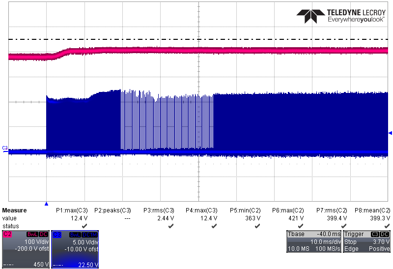

您好,
我正在使用ucc2.8063万设计450W/400V PFC升压转换器。 交流 输入电压范围为90V至264V。
当我在AC264V处打开转换器时,GDA和 GDB 将 关闭5毫秒 ,如跳过模式。
我已经检查了OVP,OCP级别。
UCC2.8063万是否有另一个关闭状态? 如何 解决此问题?
我将附上波形和测试条件。
e2e.ti.com/.../UCC2.8063万_5F00_GATE-OFF.pdf
    红色(CH2)表示PFC输出,蓝色(ch3)表示GDA。
    您好,Mason,
    关闭条件包括HVSEN_OV,UVLO,启用低电平,TSET打开,CS打开和热关闭。
    我认为这些都不是造成问题的原因。
    我想知道您的反馈循环是否对过冲作出响应?
    可能是启动时出现过冲,回路通过调整GD的脉冲宽度作出响应。
    在264V交流输入时,交流电的峰值为372V,您的调节电压为395V。对于控制器来说,只有23V的非常窄的窗口可用于提高输入电压。 您可以尝试调整极电阻器CP的值
    您使用的CP值为100nF,在参考设计中,我查找此值小于1nF。
    此致,
    John
    谢谢您~ John
    但问题仍未解决。当CP使用1nF时。
    Mason,
    您能否检查输出电压的作用?
    您需要在输出上设置大约10V/div,并在脉冲宽度改变时触发此时间的范围。
    我感觉这是您系统的环路响应。
    同时在较低线路电压下进行测试。
    264V交流非常接近输出设定点,因此很可能在此处发生过冲。
    John
