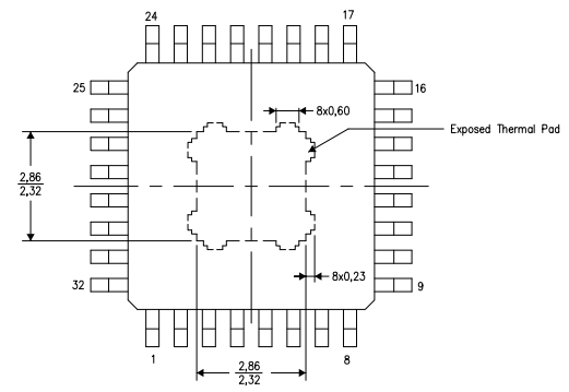

我对 LP8860-Q1的Termal Pad有一个问题。
LP8860-Q1的散热垫的形状是否如图所示?
如果可以使用方形散热垫,您是否有推荐的尺寸图?
很抱歉,我的问题很难回答。
最好的,富豪
    您好,福泽山,
    是的,LP8860的热垫形状如问题中的图片所示。
    散热垫的占地面积应大于散热垫的尺寸,以实现最大效率。
    数据表中的最大热垫尺寸为2.86 mm (用于平边),实际上您可以将其设置为3.1 mm 或更长(用于方形)。
    用于热垫连接的LP8860 EVM上的多边形尺寸几乎是5 mm Tm5 mm。
    希望这能有所帮助,
    您好,Sung-san
    感谢您的回复。
    通过您的善意解释,我了解到热垫可以设计为3.1 mm ×3.1 mm 正方形。
    对我有什么认可吗?
    最好的,富豪
    您好,福泽山,
    是的,您可以将散热垫的体积设计为小型3.1 mm。
    我甚至会像增加4 mm 一样增加尺寸,以考虑对齐和额外的边距。
    希望这能有所帮助,
    您好,Sung-san

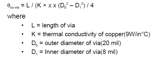

    您好,Sung-san
    请让我再检查一次。
    我阅读了以下URL。
    根据本文档,我是否应该在间隔为1.5 mm 时将vias的大小设置为 φ0.33 ?
    网址:
    www.ti.com/.../slma002g.pdf
    最好的,富豪
    您好,福泽山,
    没有那么多的限制来清除通孔。
     热流道计数将更为重要。 LP8860 EVM具有大量散热通孔,可将热量散发到GND平面。
    您还可以通过此公式计算通电阻的热阻抗,并使用它来估计IC上功耗的温度增加。
    您好,Sung-san
    感谢您回答我的许多问题。
    我的客户希望在以下条件下进行设计。
    它是否适合LP 8860-Q1?
    <暴露散热垫的铜箔>
    对于平边:2.86 mm ×2.86 mm
    方形:3.1 mm ×3.1 mm (考虑利润时为4 mm ×4 mm)
    <电阻的孔径大小&金属的大小>
    方形,平均热终端尺寸为2.59 mm。
    VIA按 φ0.33 的1.5 mm 间隔进行排列(他们不了解有多少限制清除通孔)。
    我的客户的认知是否正确?
    很抱歉我有任何问题。
    最好的,富豪
    您好,福泽山,
    对于这个软件包来说,它似乎足够好了。 制作4 mm Tm4 mm 方形铜就足够了。
    使用尽可能多的通气将有助于散热,尽管它 可能会增加PCB成本。
    希望这能有所帮助,
