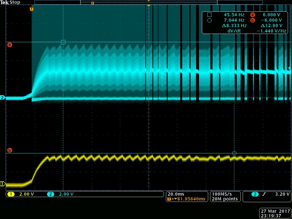

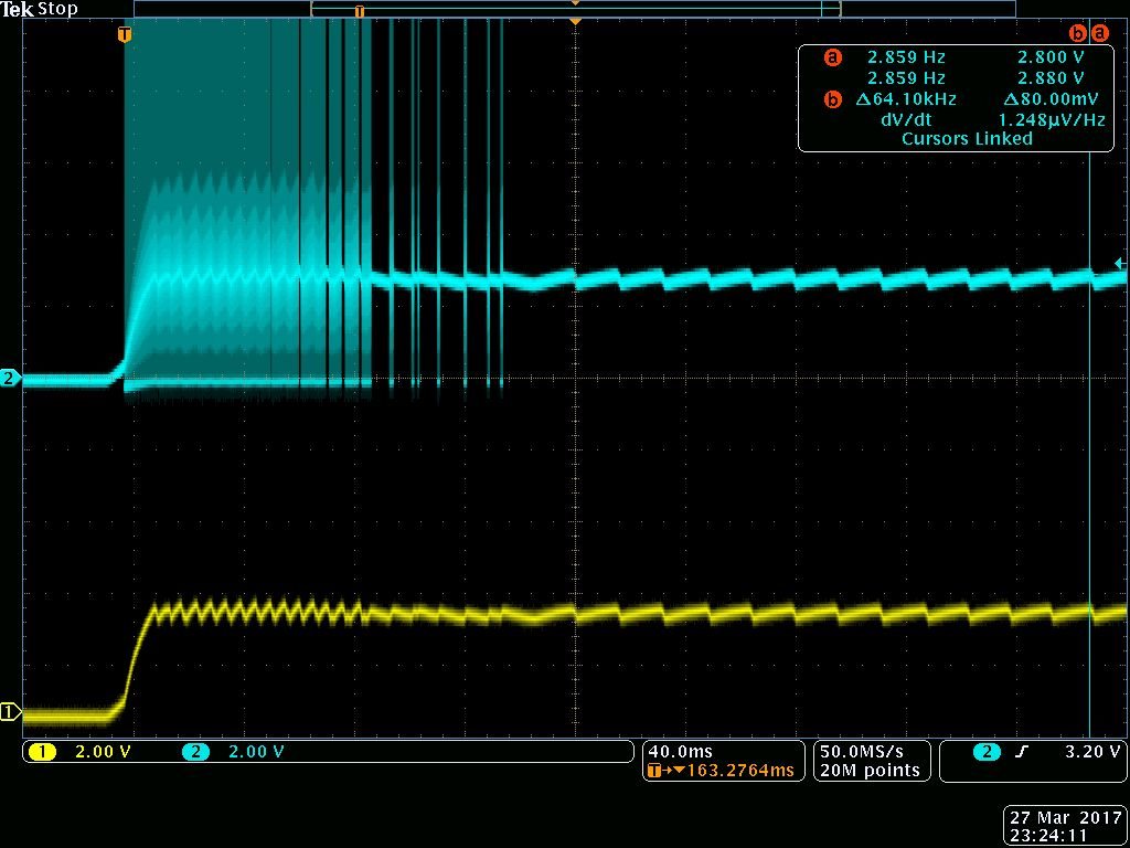

以下是通电时示波器的屏幕截图。探头1是输出电压(电感器后面的12V),探头2是PH引脚。
如上所述,大约150毫秒后PWM停止,甚至之前,输出电压不会上升到2.85V以上。

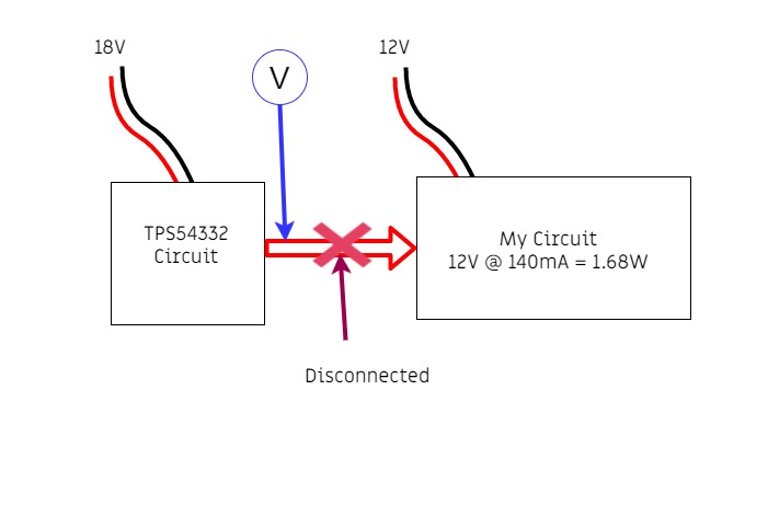

    我已将功率级与我的主板的其余部分断开,每个部分都工作正常,响应良好。
    请参阅随附的图片:
    断开负载连接时,TPS5.4332万的输出正确并达到12V (如预期)。 同时,当我将台式机电源连接到电路时,显示为140mA,因此没有短路或极高负载。
    我仍然没有抓住"负载电阻器"来测试TPS的受控负载,我想当我用负载测试它时,我会遇到同样的现象,但我看不到TPS不能驱动140mA的任何原因。
    有什么想法?

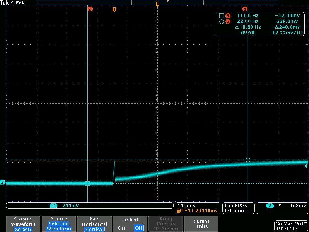

    此外,我发现SS引脚没有上升到0.2V以上
    这是通电时的SS引脚电压。

    我很难手动焊接原肖特基二极管,它的占地面积非常小,垫片位于底部,因此我在PH引脚和GND之间焊接了一个更大的SMT封装。 很遗憾,它没有解决问题。 所以,我拿了一个运行良好的旧电路板,拆除了原来的二极管,焊接了新的电路板,就像我为最新的电路板做的那样,电路板无法通电,与最新的电路板相同。
    我是用两个不同的二极管做的,但没有运气。输出电压达到2.85V,SS引脚是0.2V。 它位于一个完美的工作板上。
    我相信0.2V是放电FET的VF。 我猜它会进入故障状态,由于某种原因无法恢复。
