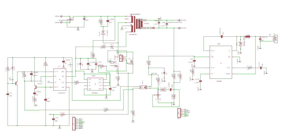

    当然,这是控制器IC位于左侧,栅极驱动器位于中间,光电隔离补偿器位于右侧的原理图。
    使用的变压器是Coilcraft GA3366-BL。

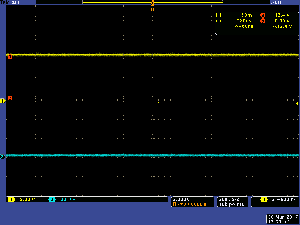

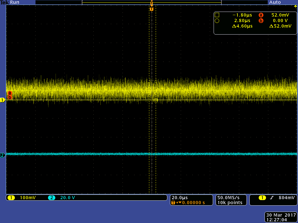

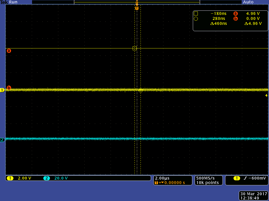

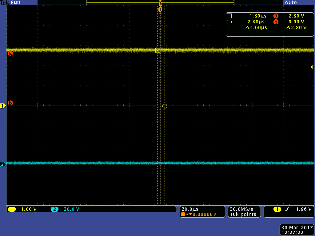

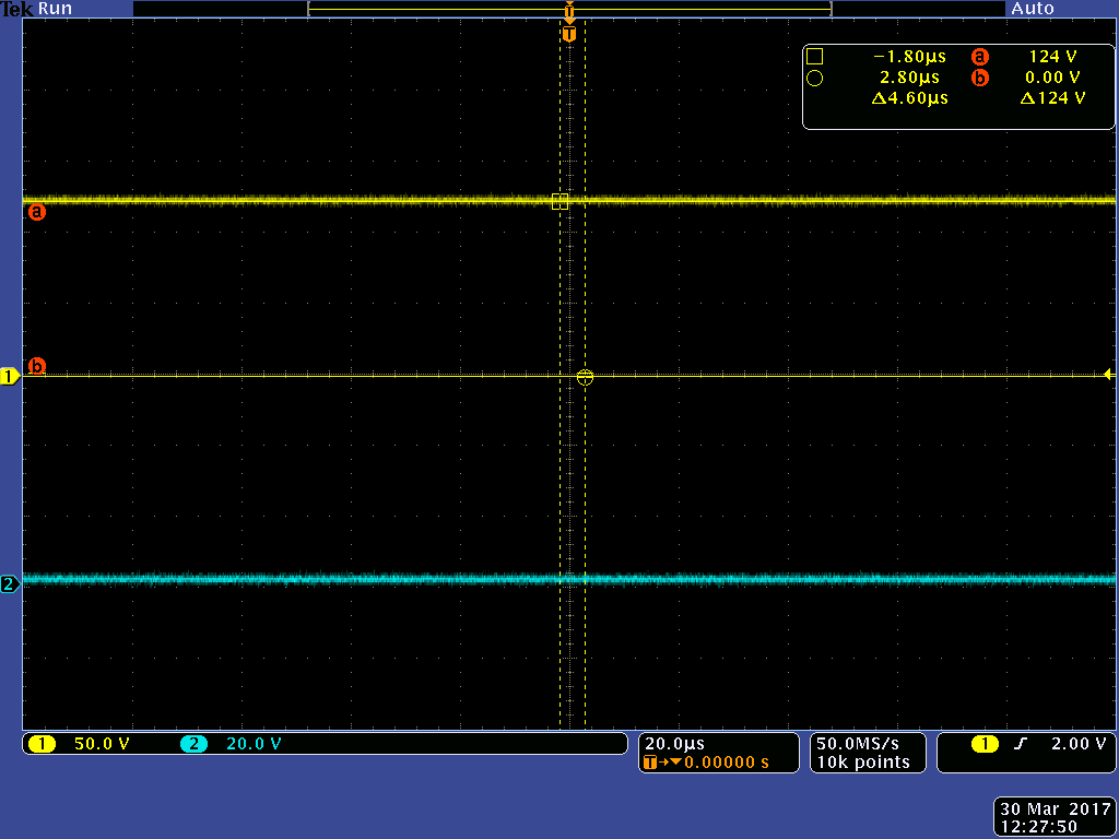

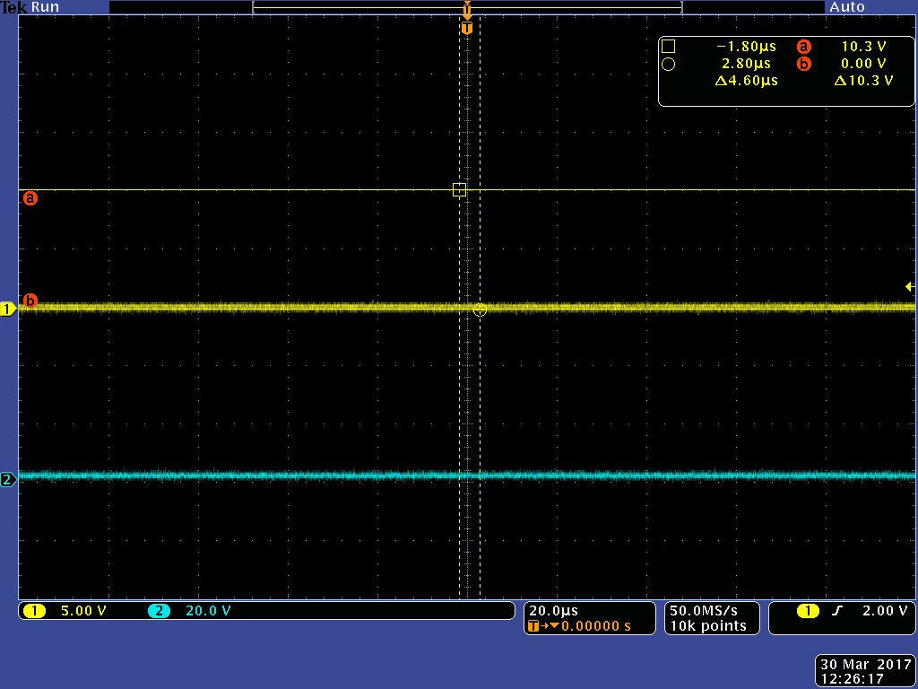

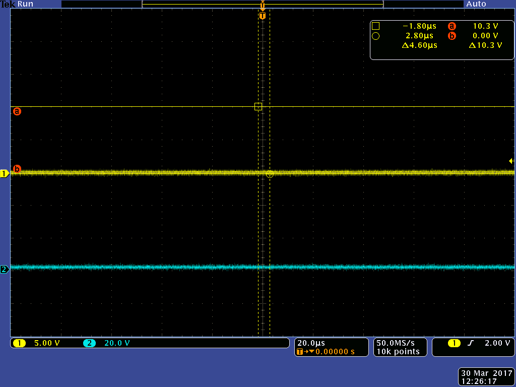

    以下是对电源输入施加120V电压时每个引脚的示波器轨迹:
    公司:
    FB:
    CS:
    RT/CT:
    输出:
    VDD:
    参考电压:
    MOSFET漏极:

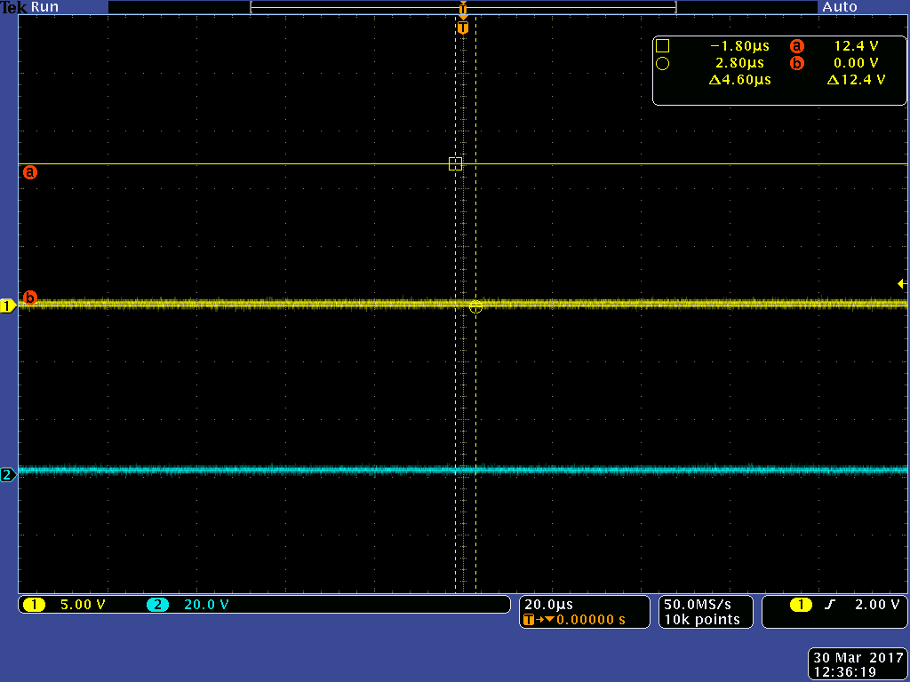

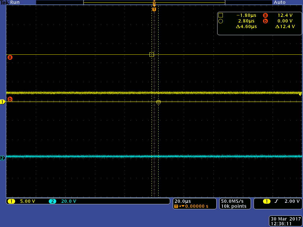

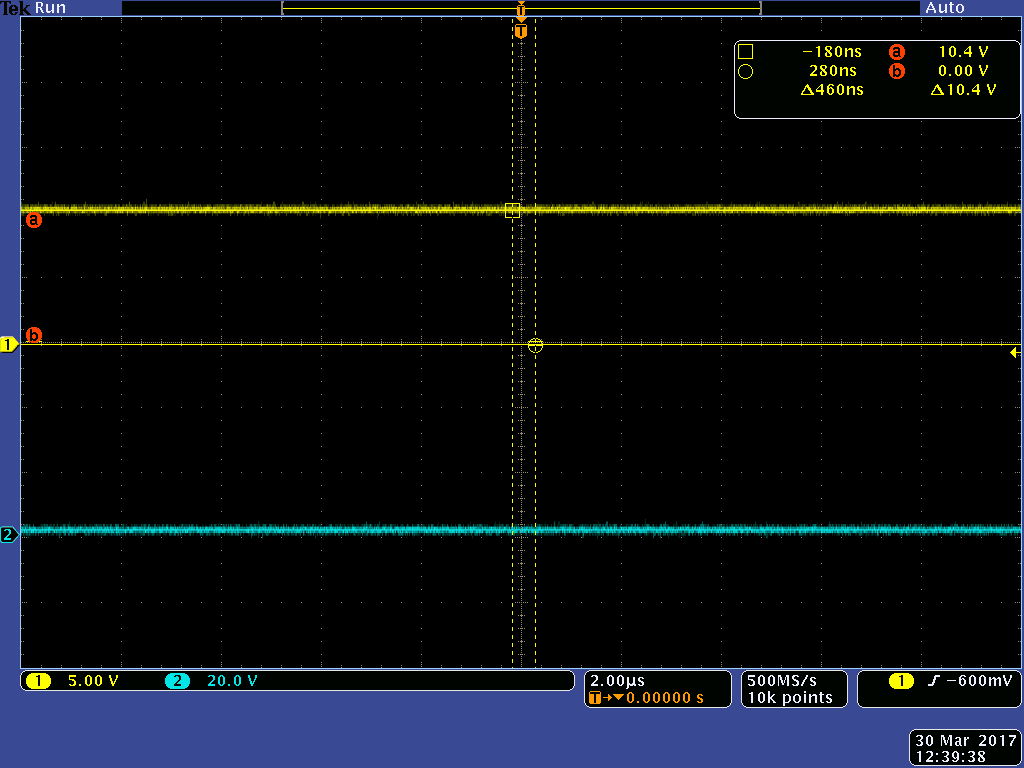

    我已尝试使用直流台式电源将所需的12伏VDD直接连接到VDD引脚。
    以下是我观察到的波形:
    公司:
    FB:
    CS:
    RT/CT:
    输出:
    VDD:
    参考电压:
    MOSFET漏极:
    Comp和CS不满足禁用条件,但当12V电压直接应用于芯片时,仍然没有输出。

    您好Nikola,
    您能否发送一个更完整的变压器连接示意图?
    我对您的输入和输出功率要求很好奇?
    在这段时间内,您可以尝试使用外部偏置电源为IC供电,看看您是否可以获得转换器切换。 即使没有输入电压,您也应该能够执行此开环。 我会进行健全性检查,只是为了确保COMP销上没有任何东西被拉下来。
    如果您有切换,则可以应用较小的输入电压(如30V),并检查变压器连接的极性;此外,您还可以检查您的回转比,以确保辅助绞线可以施加足够的电压来保持IC启用。
    此致,
    Mike
    您好,Mike:
    以下是完整的示意图,包括Eagle CAD文件和图像。  /CFS-FILE/__KEY/communityserver-discussionse-components_files/196/6428.Board2_5F00_updated.sch
    输入和输出规格为:
    输入- 50-60 Hz时电源的85-265V有效值
    输出- 19.5VDC,最大4.5A
       来自次级TPS5405降压转换器的最大5V DC,1A。
    我已经尝试为IC提供外部偏压电压,结果如上一篇文章所示。 电脑高,CS低,输出也低。
    试图使用120VDC的输入为电路供电,但没有栅极驱动器。 VDD波形如下所示。 VDD在临界值为7V时在UVLO以上和以下振荡。
    各位先生,您好!
    非常感谢您的时间,耐心和乐于助人。
    与一位朋友使用同一芯片的原理图相比,我从斜坡补偿电路中取出了斜坡电容器,并用焊料将电极板桥接起来。 为了进行良好的测量,我用一个新的样本更换了控制器IC。 它现在就可以工作了。
    再次向您致以诚挚的谢意。
