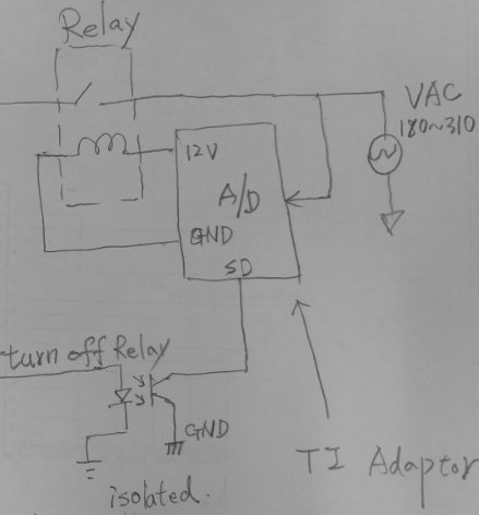

 大家好,
TI A/D转换器可以通过外部组件实现启用/禁用-关闭PWM更好,因为考虑到功耗。
当前我们调查了UCC2.8881万和UC2.891万,但不知道实施启用/禁用?
输出12V直流/2W-4W。
    让我看看如何对UCC2.888万/1和UCC2.891万/1执行关闭,我会给您回电话。
    伯纳德
    在这两种情况下,实施外部关闭并不容易,但可以做到。
    对于UCC2.891万 -您只能通过触发其中一个故障来导致停机。 由于所有故障均为非锁闭,IC将允许VDD循环并尝试重新启动-如果故障依然存在,则启动尝试将中止,经过1-2秒的延迟后,将再次尝试重新启动。 因此,它不会完全关闭,IC将尝试每隔几秒重新启动一次(取决于VDD CAP的大小)。 这还意味着对关闭系统释放的响应时间将延迟到下一个VDD循环和重新启动尝试。
    最容易跳闸的故障可能是电光/线路UV。 这可以通过使用由关闭命令驱动的MOSFET从外部将VS引脚短接至GND来实现。 这将绕过VS引脚的Ivsl电流,它看起来像非常低的输入电压。 在Ivsl电流较低的情况下连续3次PWM循环后,将触发故障,VDD将衰减到重置水平,然后内部电流源将通过排卸针为VDD充电。 当VDD充电时,IC将生成3个PWM循环以尝试启动,由于VS-GND上的外部MOSFET,Ivsl将会较低,然后故障将重新触发。 循环将重复,直到打开VS上的外部短路。
    需要注意的一点是,当功率级正在运行并已启用时,通过将VS引脚短路到GND以导致停机,这也会将输出电压反馈的下分流电阻器短路。 因此,输出电压将会略有增加-但这只会在3个PWM循环中发生,直到触发Ivsl (STOP)故障,因此输出电压的增加应受到限制。
    关闭UCC2.891万的另一种方法是将VDD引脚短接至GND。 如果Vdd < 0.3 V,则启动充电电流限制为最大0.3 mA,因此即使在高压线路上,这也不会导致IC中的功率消耗过大[这意味着VDD下拉阻抗必须< 1k-ohm max]。
    此方法还可确保完全关闭,因为VDD保持在低位,不会有PWM循环或重新启动尝试。 然而,视乎VDD帽的大小,可储存大量能量,因此在为VDD帽放电时,外部放电MOSFET的短期耗散可能相当大。
    对于UCC2.888万,外部关闭更为棘手,这取决于所使用的拓扑。 在这种情况下,不建议将VDD短接至GND,因为可用充电电流不受低VDD限制,可能高达3.8 mA。
    最简单的方法是将FB短路到VDD以禁止切换,但这不一定会使IC进入低功耗待机模式。 您还需要确保FB引脚< ABS最大电压限制为6 V。这可能难以在高侧降压配置下实施,因为IC GND连接到开关节点,并在开关频率下上下移动。
    低侧降压配置更易于实施此停机。
    我希望这会有帮助。 如果这回答了您的问题,请单击"验证答案"按钮。
    伯纳德
    标记为建议答案...
