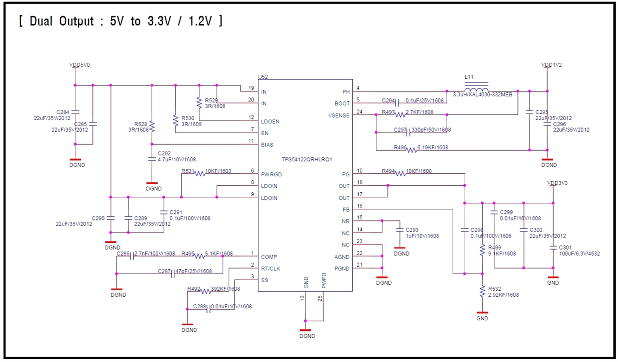

我们测试了TPS5.4122万-EVM上的SW输出和LDO输出以进行真正负载测试,如下表所示
我在数据表上搜索了LDO低压降电压,但  无法在数据表上搜索SW输出低压降电压
软件输出[1.2V]
LDO输出[3.3v]

我能否获得产品测试值? 您是否确定我们的结果测试值?
我们认为,SW  输出压降电压下的降压电压太大。
Gerald Choi。
    我完全不知道你在问什么。  您是在测试负载调节(Vout与Iout)还是其他测试。  您能否公布您的输入电压和原理图?
    您好,John
    感谢您的回复
    -输入电压:5V
    - LDO输出电压:3.3V / 3A
    -降压输出电压:1.2V/3A
    您真正要询问的是负载调节,而不是低余量下降。 5 V输入超过1.2 V输出的输入电压。 我看不到任何东西会立即从您的示意图中跳出来。 如何测量输出电压? 这可能是测量问题,也可能是PCB布局不佳。 您的监管应该比您报告的严格得多。

    我们通过电流加载器在TPS5.4122万 EVM板上进行了测试。 以及EVM板上的上述开关输出测量降压
    您是否认为压降测量值错误?
    Gerald Choi。
    是的,电压变化仅应小于1%。 可能比1 % 差异小得多。 我注意到,出于某种原因,没有公布数据。 但我已经测量了许多类似这样的直流/直流转换器的负载调节。 如果测量正确,它们始终具有非常严格的调节性能。

    您无法测量电子负载下的输出电压。 连接线的电阻会导致红外跌落。 您需要使用单独的仪表直接在EVM输出处测量输出电压。
