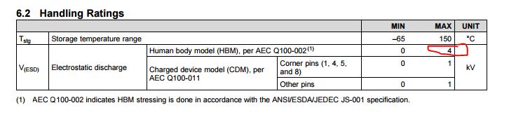

我在 BCM Broad上使用了TPS7A6633-Q1。 当 我们进行4KV ESD测试时,它可能会重置。
不仅如此  ,TPS7A6633-Q1可能会停止工作,然后我必须 再次为TPS7A6633-Q1提供输入电压。
这是我们广泛的原理图,您能给我任何建议吗?
谢谢~
    您好,Kane:
    TPS7A6633-Q1的HBM额定值为4kV,符合AEC Q100-002的规定,符合ANSI/ESDA/JEDEC JS-001。
    您的原理图似乎遵循了数据表的建议。
    非常恭敬,
    Ryan
