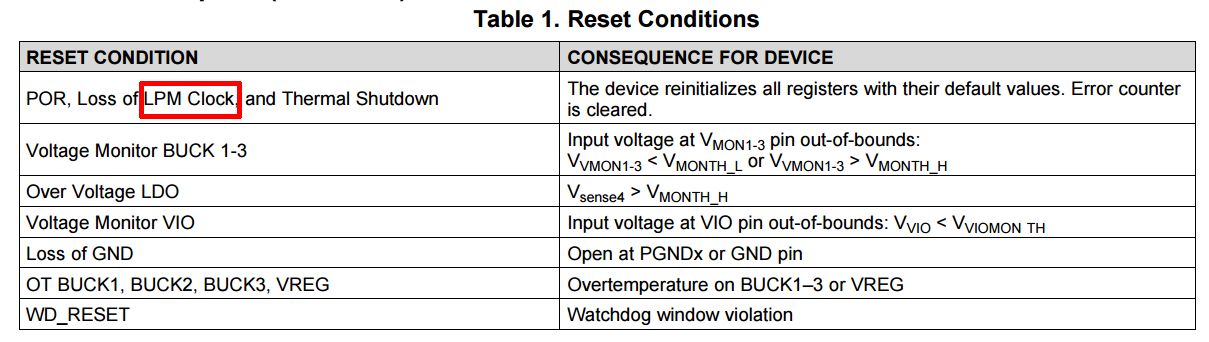

您好,
LPM时钟显示在数据表上。
这是什么意思?
SMPS时钟是否表示每个SMPS的时钟运行?
此致,

    您好,Kuramochi-san,
    基本上我们有两个不同的时钟域:一个是lpm时钟域,另一个是主振荡器域。 LPM时钟域主要与 器件的监控功能有关,主振荡器(SMPS时钟)用于为每个稳压器生成时钟。 是的,SMPS时钟是每个设备法规的时钟。

    Murthi-San,
    我还有其他问题。
    1.关于SMPS CLK,SMPS/LPM CLK的可用性有多大?
    2. SMPS CLK频率与每个DC/DC块有何关联?
    LPM CLK频率与每个监视器模块有何关联?
    3.能否向我展示数据表结构图(图15)上的SMPS/LPM块?
    此致,
    Kuramochi
    您好,Kuramochi-san,
    请参阅下面我的评论。
    1. SMPS振荡器具有4.9 MHz频率,用于为与器件调节相关的电路和看门狗生成时钟。
    2,LPM时钟频率为500 KHz,用于状态机,SPI,EEPROM控制,监控相关电路。
    3. LPM/SMPS时钟不显示在数据表方框图中,因为它们是器件内部的。
