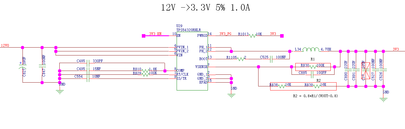

    感谢你的帮助。 我的客户现在正在使用芯片。 并应对不稳定的问题。
    原理图如下。

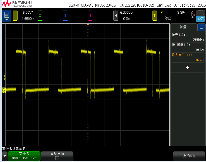

    SW波形如下。
    从SW波形来看,转换器似乎不稳定。

    当使用我们的TINA时。 fo为54khz,相位裕度为71度。增益裕度为15dB。
    使用MATLAB进行模拟时,f0为50kHz,相 位裕度为70度。增益裕度为17dB。 (SE基于您的回复)
     它们看起来都很稳定。 我们认为不稳定是由自身不起作用引起的。
     您对此问题有什么想法吗?

    我得到FCO = 57 kHz,PM = 66度。  它应该是稳定的。  您的输入电容器似乎是电解的。 您需要10个UF或更多X5R或更好的陶瓷电容器,就在VIN引脚接地,非常靠近IC。  您可能还会遇到布局问题。
    TPS5.462万的斜坡补偿可能不同。  我知道功率级跨导是不同的。
